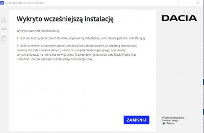

Mam dziwny komunikat w toolboxie. Pobrałem dane z MNE na czystego pendriva i mam komunikat jak poniżej.
Idę z tym komunikatem do radia i wyskakuje, że chce instalować aktualizację. Klikam ok, po 1 sekundzie jest komunikat, że zaktualizowano poprawnie. Potem formatuję pendriva zgrywam ponownie dane z MNE i sytuacja się powtarza. Miał ktoś może podobny problem? Nie wiem jak to ruszyć. Oprogramowanie 1.0.13.2 i nic nie było kombinowane.

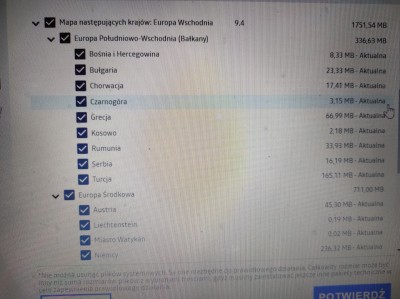

Wczoraj postanowiłem zakupić najnowsze mapy i był moment że pojawił mi się taki komunikat.
Pojawił się on w wyniku następującej sytuacji:
Chciałem zakupić mapy dla Całej Europy (nie dla wschodniej, zachodniej lub Bałkanów tylko dla całej) Niestety pomimo tego że na stronie naviextras taki pakiet istnieje to nie pojawia się on w Toolbox. Stwierdziłem że może ten pakiet wykracza poza rozmiar dostępnej w MNE pamięci więc odznaczyłem przez zarządzanie treścią wszystkie mapy oprócz Polski i zatwierdziłem. Następnie się rozmyśliłem i nic nei zmieniając na pendravie odpaliłem Toolbox ponownie i przywróciłem te mapy kiedy włożyłem pendrive trzeci raz był ten komunikat ) i nie chciał zniknąć. Pomogło sformatowanie pendrive i ponowne zapisanie danych z MNE na pendrive w samochodzie. Zaczęło działać z Toolbox normalnie.

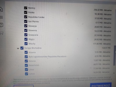

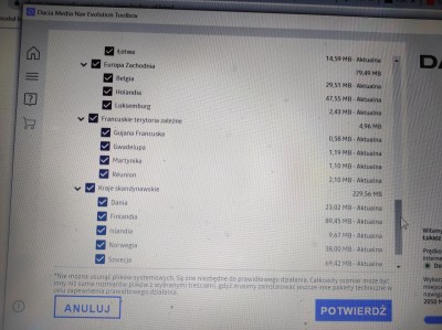

Jaja zaczęły się jak zacząłem kupować mapy. Na stronie www nawiextras są różne pakiety które mają swobodny odpowiednik w Toolbox. Mapy dla całej Europy dla MNE nie ma i dopiero jak doczytamy na stronie to jest ona tylko dla MN (bez Evolution). Trochę poirytowany zacząłem w Toolboxie porównywać co zawierają mapy dla Europy Wschodniej z tym co na stronie i w Toolbox jest to inny (szerszy tj. 39 map.) zestaw map. Postanowiłem kupić. Na stronie naviextras jest pakiet 3 lata+5 dodatkowych aktualizacji. W Toolbox jest to zestaw 2 lata +3 aktualizacje (za 149 EUR).. Mówię trudno i tak kupuje. Na ostatniej stronie podsumowania zakupu okazało się że to jednak 3 lata + 5 aktualizacji i pakiet jest ważny do 31.05.2024. Reasumując bałagan tam jest ogromny. Kupiłem, zainstalowałem na pendrive i poszedłem do samochodu żeby zainstalować je w MNE. Zestaw krajów (39 szt.) całkiem konkretny ze skrzywieniem na wschód tj. brakuje np. Francji Hiszpani czy Portugali i UK, ale całe Bałkany, Włochy, Chorwacja, Turcja i kilka innych. Z Diamencików typu po co mi to jest np. Martynika, Gwadelupa, Gujana Francuska, Reunion , Islandia. Cały spis na zdjęciach poniżej.

Plik ściągnięto 23 raz(y) 250,41 KB
Plik ściągnięto 15 raz(y) 211,31 KB
Plik ściągnięto 26 raz(y) 215,12 KB

Też mi wyskakuje ten sam komunikat, próbowałem różnych pendrive'ów i różnych komputerów. Usunięcie pliku Renault_Dacia_Global_Config_update.lic nie pomogło.

U mnie niestety ten sposób nie zadziałał, cały czas "Wykryto wcześniejszą instalację".
