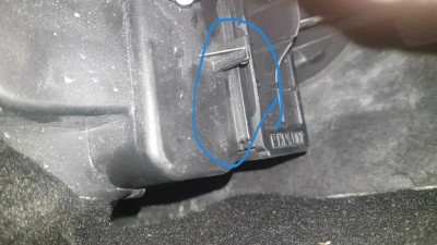

Dokker 2018 rok osobowy. Niezależnie od tego na który kierunek (szyba, kabina, nogi itd) ustawię nadmuch mam wrażenie, że nic się nie zmienia, tj. prawie wogóle nie leci nadmuch z nawiewów na kabinę. Sprawdziłem filtr, był czysty, wymieniłem na nowy ale dalej nic. Dmuchawa działa, pod schowkiem mocno wieje ale mam wrażenie, że to od uszkodzonej osłony filtra (zdjęcie), więc to osobna kwestia raczej. Jakieś pomysły i rozwiązania? Z góry wielkie dzięki.

Osłona filtra kabinowego

Rybsoon napisał/a:
Może nie, bo jeśli tamtędy ucieka powietrze, to może po prostu go brakować na wepchnięcie w kanały.
