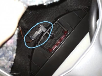

Wysłany: 2020-11-24, 14:26
loganik napisał/a:
Pytasz poważnie? Przygotować żarówkę 21W, przez otwór w bagażniku lewą ręką wyjąć oprawkę z lampy przekręcając ją lekko w prawo, prawą ręką wymienić żarówkę, włożyć oprawkę z wymienioną żarówką w otwór w lampie, przekręcić w lewo. Jeśli zeszło dłużej jak 15 sek., czynność powtórzyć jeszcze kilka razy. :-D
Kurde morduje się z tym i coś mi nie wychodzi?
Mam przekręcać to co zaznaczyłem w kółko?
Plik ściągnięto 82 raz(y) 47,37 KB
