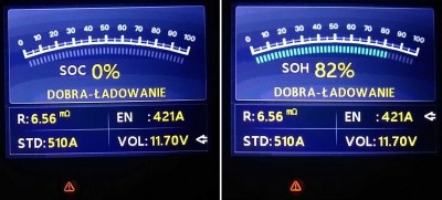

W nawiązaniu do tego- takie ciekawostki z obserwacji mojego Sandero. Mój samochód i akumulator dobijają do 4 lat. Zacząłem się w ogóle interesować inteligentnym daciowym ładowaniem i w ogóle stanem akumulatora z czystej ciekawości jakieś dwa lata temu. Zaznaczam, że nigdy nie miałem żadnych problemów z odpaleniem, czy ogólnie z brakiem prądu. Choćbym nie wiem ile przejechał km, czy 20 czy 400, to po wyłączeniu silnika i odczekaniu dłuższej chwili napięcie akumulatora wynosiło zawsze 12,3-12,5V, natomiast po nocy zwykle było już na poziomie 12V lub poniżej- obojętnie czy aku był podłączony do instalacji, czy odpięty. Po ładowaniu ładowarką udawało się dojść do 12,7V i wtedy przez 3-4 dni jazdy napięcie na aku po nocnym postoju utrzymywało się jeszcze powyżej 12V. Ale po tych kilku dniach wszystko wracało do "normy". Wniosek z tego mam jeden- przy tym systemie ładowania samochodu nie ma szans na utrzymanie akumulatora w idealnym stanie naładowania, takim jak głosi teoria. Biorę też pod uwagę, że mój akumulator od zawsze był jakiś "nie halo", ale na obecnym etapie użytkowania mam to w nosie- ewidentnie zawsze nie doładowany nie sprawiał mi nigdy problemów, zawsze odpalał (nawet przy -23*C ostatniej zimy), nie generował żadnych błędów w komputerze, więc gdy padnie, to po prostu go wymienię.
Poniżej ekrany z testera aku- po 14 godzinnym postoju napięcie ma do dupy, ale energię z tego i tak zawsze wykrzesa odpalając od przysłowiowego strzała. Ciekawe jak długo jeszcze posłuży...

Zobacz jeszcze jak fajnie skacze napięcie podczas jazdy, postoju czy podczas hamowania silnikiem od 11,7 do 15V.
To jest właśnie przyczyna stanu naładowania akumulatora, z tym tematem zapoznałem się od razu po zakupie samochodu po pierwszym podłączeniu interfejsu OBD 😉 A odkąd mam ładowarkę telefonu z odczytem napięcia- obserwuję te skoki na co dzień w różnych warunkach. Wniosek przewodni z tych obserwacji- chcemy mieć pewne ładowanie na poziomie napięcia powyżej 14V to jeździjmy na włączonych światłach mijania.
