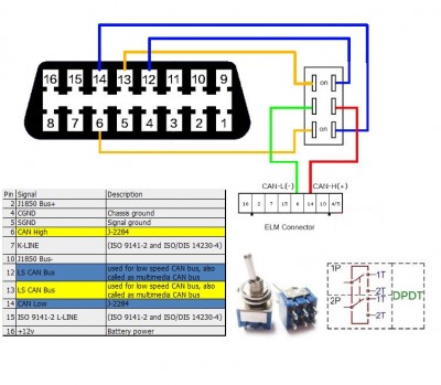

Dlaczego potrzebna jest zmodyfikowana wersja lma? Pytam z ciekawości. A i podłączamy to tam normalnie do wejścia w schowku jeśli się nie mylę?
Trojan1000
Dołączył: 08 Lip 2019
Posty: 47
Wysłany: 2021-09-27, 13:28
Tak. Gniazdo jest w schowku. Tylko PINy od multimediów są inaczej umieszczone.

Dzięki wielkie za tą pomoc, właśnie podejrzewalem, że trzeba będzie włączyć głośniki za pomocą komputerka. Jak mi się uda to dam znać i fajnie bo inni też już będą mieli rozwiązanie. A pan trojan doświadczenie ma z serwisu czy sam właśnie sobie to rozpykał?

Kończąc temat FADERA, tak jak mówił kolega Trojan, trzeba włączyć głośniki tylne. Ja robiąc to w programie CLIP musialem wybrać opcje "Z". Oryginalnie było "BEZ". Dziękuję za pomoc każdego, mam nadzieje, że pomożemy kolejnym poszukującym tego rozwiązania.
