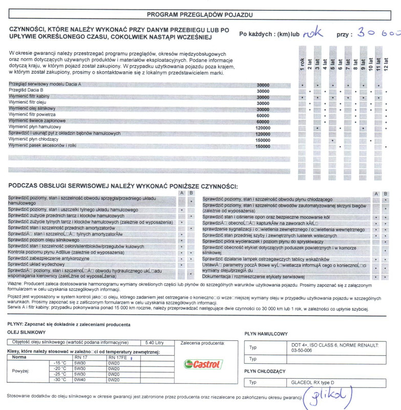

Może komuś się przyda co kiedy. Duster 2 2021, faza 1 ;)

Cześć. Zbliża mi się termin pierwszego przeglądu. Przebiegu mam ponad 26kkm. Próbując się umówić mam do wyboru dwie oferty:
    :arrow: Original A
    237,29 zł
    Kontrole zgodnie z listą kontrolną przeglądu Dacia A
    Filtr kabinowy Groupe Renault z wymianą
    :arrow: Original A + B
    696,59 zł
    Kontrole zgodnie z listą kontrolną przeglądu Dacia A+B
    Filtr oleju Groupe Renault z wymianą
    Olej CASTROL z wymianą
Zastanawiam się czy serio wystarczy wymienić tylko filtr kabinowy, by podbili przegląd na kolejny rok? Olej i tak musiałbym wymienić, ale jeśli dobrze myślę to i tak to zrobiłbym u znajomego mechanika. Wybierając pierwszą opcję i kupując zestaw u kolegi @toka93 jestem prawie 300 zł do przodu. Ktoś jest w stanie mi wyjaśnić czy tak jest, jak myślę, czy muszę olej wymienić w ASO?

Zakres przeglądu (A czy B) jest przypisany do danego egzemplarza auta, a nie opcjonalny - przy odbiorze powinieneś był dostać plan serwisowy, a jeśli go nie dostałeś, to ASO w każdej chwili powinno Ci taki przedstawić, albo możesz spróbować go ściągnąć z https://sklep.dacia.pl po podaniu VIN-u swojego auta.

Mam rozpiskę.
Przerwszy przegląd wolę zrobić w ASO. Według rozpiski wychodzi, że tylko filtr kabinowy tylko wymienią + to co jest wyszczególnione np. Sprawdzenie szczelności tylnych amortyzatorów. Trochę zmyliło mnie to, że zbliżam się do granicznego przebiegu (30kkm) i to, że mogę sobie wybrać czy A czy A+B

Tego się nie wybiera. Z tej tabelki wynika że przegląd A, B robi się - zależnie co nastąpi wcześniej
- po każdych 30 tys. km
albo
- przegląd A po 1, 3, 5, 7 (nieparzyste).....roku
- przegląd B po 2, 4, 6, 8 (parzyste) ..... roku
Czyli jak w pierwszym roku wyjeździsz 30 tys. to robią oba przeglądy A+B
A jak zrobisz tylko 10 tys. to robią tylko przegląd A, w kolejnym roku B itd.

plus wymiana trzech filtrów i oleju
i to wszystko jest przecież w tej tabelce

no i który mam przegląd wybrać? z tego co mówił @laisar wystarczy przegląd A, z tego co mówicie @kordirko, @Gagman, wynika, że A+B

A kiedy konkretnie masz ten przegląd?
Jeśli za miesiąc i do tego momentu uzbierasz jeszcze kilometry w granicach 29.000, to zrobią Ci A+B.
A jak za tydzień lub dwa i pojedziesz z tymi kilometrami co podałeś, to zrobią Ci A, a na wymianę oleju pojedziesz w innym terminie przy 30.000 po raz drugi
