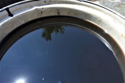

Tak ;-) nasze skrzynie fabrycznie nie są zalewane do pełna. Wymieniłem oleju w skrzyni po 3 latach i 60 tyś i wyciekła fajna gnojowica :-P i było w niej nie całe 2 litra a wlewałem 2.5 litra nowego oleju Elfa.
Plik ściągnięto 23 raz(y) 56,26 KB
