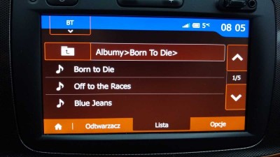

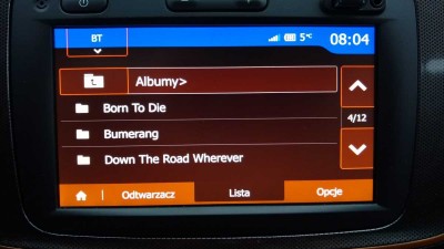

Pomógł: 117 razy
Posty: 3982
Wysłany: 2021-11-16, 09:18
Łukasz_M napisał/a:
Po Bluetooth odtwarzane są utwory wybrane na telefonie. Bluetooth nie wysyła całej listy raczej. Przycisk lista działa z muzyką z pendrive
Nie jest to prawdą. Po bluetooth można na MN zobaczyć zarówno listę utworów, jak i listę albumów, oraz wybierać je z poziomu ekranu MN (oczywiście bez wyświetlania okładek). Jeden warunek- najpierw trzeba "odpalić" jakąś aplikację muzyczną na telefonie aby zainicjować odtwarzanie. Wtedy dopiero aktywuje się zakładka "LISTA" i można wybierać utwory z ekranu samochodu.
Piszę o MN2 i MN3, ale na pewno w nowej generacji multimediów Dacii jest identycznie.
Plik ściągnięto 19 raz(y) 56,56 KB
Plik ściągnięto 15 raz(y) 45,53 KB
Ostatnio zmieniony przez Dymek 2021-11-16, 09:54, w całości zmieniany 1 raz
Łukasz_M
Silnik: Blue dCi 95
Dołączył: 12 Lis 2019
Posty: 389
Wysłany: 2021-11-16, 10:22
Faktycznie tak jest. U mnie też zadziałało. Zazwyczaj nie używam blutooth więc się pomyliłem.
