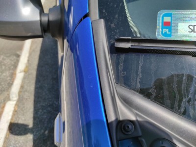

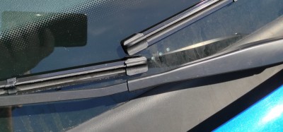

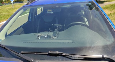

Wysłany: 2022-05-19, 12:02
Dziś założyłem MOTOGUM 600 / 530 i nadal mam separację 4-5mm pomiędzy wycieraczkami w spoczynku. Oryginalnie było 550/475. Z pomiarów mi wyszło że tak można i tak jest. Prawa wycieraczka zgarnia teraz jakieś 27 mm więcej. To jest kolosalna różnica w widzialności. Wychodzi teraz na szybę tak na 1/3 wysokości prawego słupka, wcześniej to szła chyba od zera... Wycieraczka kierowcy zbiera o 25mm więcej i to też jest bardzo odczuwalne. Trójkąt znacznie się zredukował, jest płytszy i nie tak ostry.
Samochód to Dacia Logan MCV II z 2019 roku, mocowanie na bagnet (adapter - jest o jakieś 50% wyższy niz fabrycznie zamontowany). Układ Uchwytów/bagnetów nie był w żaden sposób modyfikowany. Jak widać na zdjęciach mogło by być nawet 600/550 co pewnie zrobię następnym razem. Przy dłuższej wycieraczce pasażera separacja w spoczynku będzie większa a z prawej strony te 10mm dodatkowo się zmieści.
Plik ściągnięto 26 raz(y) 105,91 KB
Plik ściągnięto 29 raz(y) 182,49 KB
Plik ściągnięto 44 raz(y) 192,11 KB
Ostatnio zmieniony przez Łukasz_M 2022-05-19, 12:18, w całości zmieniany 8 razy
Łukasz_M
Silnik: Blue dCi 95
Dołączył: 12 Lis 2019
Posty: 389
Wysłany: 2022-05-19, 15:21
Po dłuższym oglądzie wchodzi tak może w 1/5 nie 1/3 wysokości na prawy słupek ale nadal znacznie zwiększa to tę widoczność
