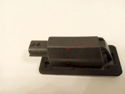

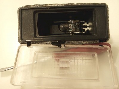

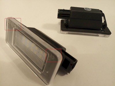

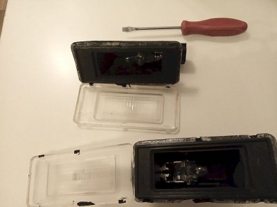

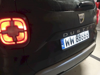

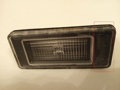

Wymieniłem podświetlenie. Załączam zdjęcia jak to wygląda w Dusterze II ph1
Podsumowując:
1. Wyjąć podświetlenie da się ręką, nie używając śrubokrętu
2. Oryginalne podświetlenie ma homologację L00, E2 [Francja] oraz CCC [certyfikat chiński]
3. Oryginalne podświetlenie ma markę NISSAN
4. Oświetlenie, które kupiłem na Allegro ma homologację L00, E9 [Hiszpania] oraz CE [certyfikat europejski], marka ERKEN, firma M-PAQ zapewnia 2 lata gwarancji i homologację
5. Oryginalne podświetlenie nie daje możliwości, żeby w każdych warunkach drogowych wymienić żarówkę (a tak miałem np. w Peugeocie 301) a chyba auta od 2010 taką możliwość miały mieć?
6. Oryginalne podświetlenie udało się otworzyć, ale jest to operacja raczej jednorazowa. Przezroczysta osłonka przyklejona jest do uszczelki, co widać na fotkach. Mogę wymienić żarówki, użyć kleju i zamontować lamki na powrót. Zastanawiam się właśnie, któe zostawić, a które sprzedać
Załączam fotki

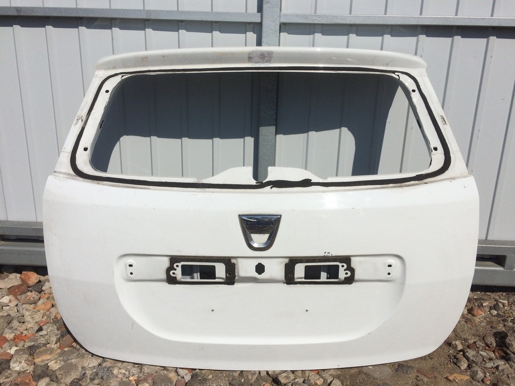

Kto mi powie czemu ten klosz pływał w wodzie? I skąd ona się tam bierze?
Pacjent Logan MCV. Lampka podświetlenia tablicy rejestracyjnej. Druga też nie wygląda lepiej, ale już nie wyciągałem, bo musiałbym podmienić na nową, a nie mam. Takie to jednorazówki, ze względu na mocowanie.

nowy napisał/a:
Plastikowy uchwyt klapy nie jest uszczelniany od góry, a zawirowania powietrza też ją wszędzie wciskają.

nowy napisał/a:
Czemu w ogóle ta lampka jest otwarta od góry? :roll:
Tam powinna siedzieć wersja zamknięta jak ta z Dustera, tylko w rozbieralnej wersji, albo jak w Sandero czy zwykłym Loganie z tablicą w zderzaku...

Też mam otwarte lampki w MCV.
Między uchwytem, a blachą powinny być uszczelki.
