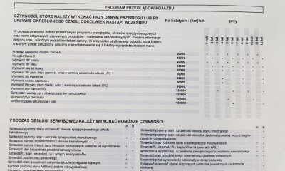

Wysłany: 2022-01-28, 11:50
Ja uważam, że skoro taka wymiana nazwijmy ją rozruchowa na dotarcie silnika byłaby wskazana to uwzględniono by ją we wszelkich ropiskach zasadach gwarancyjnych. Pytanie czy jest i co mówią karty gwarancyjne w tym temacie, bo ich na ten moment nie posiadam.
Czasem tak bywa, pies się topi, a łańcuch pływa.
Gagman
Model: Kadjar
Silnik: 1.3 TCe 140 EDC 4x2
Dołączył: 12 Lis 2021
Posty: 61
Skąd: Białystok
Wysłany: 2022-01-28, 13:36
Knutsen napisał/a:
nie ma za co ;)
Plik ściągnięto 271 raz(y) 252,65 KB

Wysłany: 2022-01-28, 13:48
Knutsen napisał/a:
no właśnie nie, producentowi zależy by auto po okresie gwarancji wymagało serwisu, na tym sie zarabia.
Także wymiana oleju co 30 tys dla producenta to czysty zysk,w okresie gwarancji silnik działa, po 150 tys zaczynaja się problemy i nawet jeśli nie zarabia się na serwisie to na sprzedazy części,
