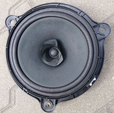

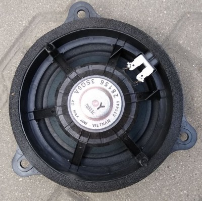

Wysłany: 2022-01-27, 10:39
Knutsen napisał/a:
Ile jest głośników, jakaś tabliczka znamionowa, czy coś z parametrami.
Od lat w Renault i Dacii fabrycznie montowane są w drzwiach głośniki prezentujące się jak poniżej (tak, tak- mogą być takie pogięte lub podziurawione już fabrycznie). Obecnie w opcji z MediaNav dochodzą dodatkowo 2 gwizdki w desce.
Ogólnie gra to nawet bardzo przyjemnie... ale tak nam się wydaje, dopóki nie wymienimy na lepsze :mrgreen:
