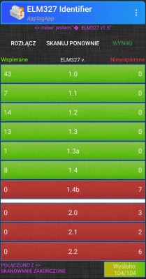

Kupiłem ELM i przetestowałem go apką będzie to chulać z pyrena ?
