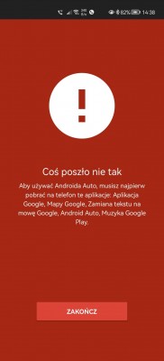

Normalnie mogę się połączyć przez bluetooth z tym ekranem multimedialnym i np rozmawiać przez nagłośnienie, ale nie mogę się połączyć przez android auto. Wyskakują takie błędy :
Kod:
https://ibb.co/54Fb01b
https://ibb.co/hBh5C53
https://ibb.co/92wY9M6
Telefon to p40 pro (Mam wgrane usługi google i każda aplikacja mi działa, mam również sklep play itp) Nie mam tylko muzyki google, ale ona została już wycofana z google play. Sprawdziłem również to na innym telefonie. Jakieś pomysły aby sparować się przez tą aplikację adnroid auto ?
Media control dacia też średnio działa.

Aplikacja Media control jest potrzebna jeśli nie masz ekranu "media display" lub "Media Nav"
Powodem problemów z podłączeniem AA raczej na pewno jest telefon. Kombinowane usługi Play w Huawei nie do końca działają poprawnie jak sam widzisz. Bezproblemowo niezależnie od marki telefonu działa to w Androidzie 11 i 12, wcześniejsze wersje to już dość różnie bywa.

Wysłany: 2022-04-02, 19:20
Hmm spróbuje innym telefonem.
Na p40 pro nigdy nie miałem problemu z rządną aplikacją i innymi połączeniami...

Tak jak napisał Surfer ani Huawei ani Google nie gwarantują działania aplikacji Google, w tym AA, na tym modelu (i innych bez usług Google). To nie ma nic wspólnego z tym, że P40 Pro bardzo dobrze działa ze wszystkimi aplikacjami z AppGallery.
PS Może zainstaluj YouTube Music zamiast Muzyka Google i wstanie AA ...

Problem rozwiązany. Trzeba zaktualizować usługi według poradnika:
https://www.youtube.com/watch?v=Mv0qrDz1Kpc
Przed chwilą testowałem i działa :)
