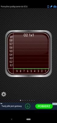

Dopadło i mnie, świecący check, błąd P0420, po skasowaniu wraca po ok. 30 km.
Odczyty: kolejno sonda druga i sonda pierwsza. Poza tym żadnych objawów typu spadek mocy, nierówna praca, dymienie itp. Sprawdzone styki, wtyczki, szczelność układu wydechowego. Ktoś ma pomysł ? Pierwsza sonda nie działa ?
Plik ściągnięto 43 raz(y) 251,61 KB
Plik ściągnięto 27 raz(y) 244,12 KB

Dobrą sondę wybrałeś? We wskazaniach w torque jest kilka do wyboru. Jeżeli wybierzesz niewłaściwa to będzie pokazywało że nie działa.

Sonda nr. 1 - tak jest nawet na zrzucie ekranu. Dla pewności próbowałem wszystkie dostępne, tylko dla drugiej są wskazania o wartościach takich jak na ekranie.
