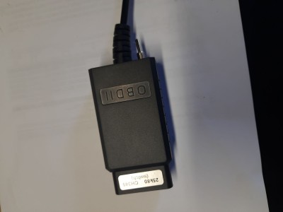

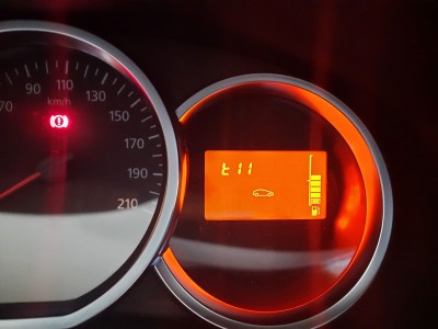

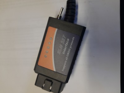

Witam, nareszcie się udało mam aktywny wskaźnik temperatury ( SANDERO II LIFT 2019r ).
Kupiłem taki interfejs i to efekt. Sukces dzięki instrukcji na forum i podpowiedziom kol. Dymka.

Patrząc tak na wyświetlacz to pod względem estetyki programiści soft-u nie wysilili się, ale jest to
przydatne w pewnych sytuacjach. Czy nie można było "wstawić" podobnej linijki pionowej jak dla wskaźnika benzyny.
Ostatnio zmieniony przez matek 2024-10-23, 15:30, w całości zmieniany 1 raz
Pomógł: 85 razy
Posty: 3750
Wysłany: 2024-10-23, 15:45
Można, ale wtedy musisz inaczej zaprojektować wyświetlacz LCD

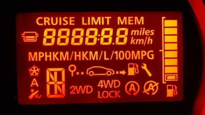

matek napisał/a:
Patrząc tak na wyświetlacz to pod względem estetyki programiści soft-u nie wysilili się... Czy nie można było "wstawić" podobnej linijki pionowej jak dla wskaźnika benzyny.
To nie jest "zasługa" programistów, tylko decyzji o zaprojektowaniu takiego akurat wyświetlacza. To jest wyświetlacz segmentowy ze ściśle narzuconymi aktywnymi polami a nie jakiś dot-matrix. Nie wyświetli pól, które nie istnieją. Były wyświetlacze z taką linijką z lewej strony dla temperatury, ale tylko w Rosji- dla Renault Sandero2: KLIK
A u nas jak poniżej (były i inne ale zawsze bez temperatury)...
Plik ściągnięto 14 raz(y) 128,46 KB
Ostatnio zmieniony przez Dymek 2024-10-23, 16:13, w całości zmieniany 2 razy
