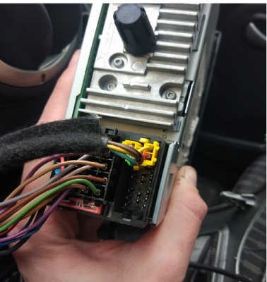

trochę to trwało ale święta, brak pogody, RODOS ale dziś znalazłem czas i tak:
podłączyłem stare radio jednocześnie wpinając kostkę od pilota jak na zdjęciu (coś mi świtało że tak to wtedy było) i szok bo filmik prawdę powie
zaskoczenie
i tu pytanie czy z każdym radiem tak zadziała??

Ale w czym rzecz? Działa jak powinno.

stare tak i tu me pytanie czy podłączając do radia z Sandry II tak samo będzie czy trzeba jednak na miejscu sprawdzić P&P?

przemoc84 napisał/a:
Czy Ty w ogóle czytałeś wcześniejsze wpisy w tym wątku?
Ta żółta wtyczka NIE BĘDZIE pasowała do tych nowszych radioodbiorników. Miałeś wcześniej podane wszelkie sugestie- wymiana pilota na taki z współczesną wtyczką, ale o tym samym mechanicznym sposobie mocowania- żeby pilot dał się zamocować (bo nie każdy model ma takie samo mocowanie).
Żeby pilot pasował musi mieć taki wtyk:
Ostatnio zmieniony przez Dymek 2022-04-29, 07:42, w całości zmieniany 2 razy

ok teraz rozumiem czyli osłonę kolumny odkręcić spr jak jest mocowany fotki i wtedy myśleć czy inny pilot podejdzie, tak?
Wydawało mi się, że zrozumiałeś to już 5 kwietnia... :mrgreen:
Pisałem już też, że powinien pasować tam taki model pilota z numerkiem katalogowym 255522215R
