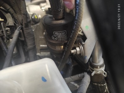

Nie zamierzam czekać do 30k na serwis ASO a obecny Przebieg w aucie wynosi 10 tysięcy wiec chciałbym wymienić filtry gazu: filtr fazy lotnej oraz fazy ciekłej dla reduktora.
Renault Clio wersja 5 rok produkcji 2021 Instalacja LPG fabryczna Producenta.
Silnik 1.0 100KM LPG
w Aucie, pod maską jest fabrycznie zamontowany filtr FILGAZ 67R-010911 TYPE FLPG25 110R-000029 TYPE FCNG25
jakiś dziwny plastikowy filtr…
W Clio nie mogę zlokalizować filtra fazy ciekłej, może uda się dobrać na podstawie pierwszego filtra zdjęcie załącznik
Wysłałem zapytanie do różnych sklepów sprzedających filtry LPG:
Otrzymałem różne odpowiedzi:
1. Niestety nie jesteśmy w stanie na podstawie tych informacji doradzić w wyborze filtra.
2. Inny sklep polecamy zamiast Filgaz coś lepszego: Landi Renzo 620000280 filtr fazy ciekłej allegro numer aukcji 11286549678 . Wkład z włókna szklanego odfiltruje 10x mniejsze cząstki od zwykłych papierowych, jak ten filgaz.
3. Co do fazy ciekłej - przydałoby się zdjęcie reduktora. Wtedy będzie można poprawnie dobrać.
4. do Cllio musimy mieć info Filgaz jest z króćcami 12 czy 14 mm??
Czy ktoś posiada Renault Clio wersja 5 (2019-) ? czy ktoś zamawiał, kupował na własną rękę fitry ? Proszę o linki zakupowe do filtrów…
Chyba będę musiał zadzwonić do ASO renault, może po Numerze VIN auta dobiorą filtry…
Plik ściągnięto 115 raz(y) 188,12 KB

Kolego Slawko21 mogę doradzić tylko tyle że fazę lotna brałbym do LR bo taka jest instalacja. Reduktora jeszcze nie widziałem bo mój Duster czeka w kawałkach na złożenie do kupy. Podobno to jakiś Li18. Dla mnie to nowość. Nie wykluczam że filtr będzie od Li10.

Slavko21 napisał/a:
W tym temacie są wszelkie informacje o tym filtrze Filgaz FLPG25 http://www.daciaklub.pl/f...1828621#1828621 . Króćce 12/12, jest dostępny zarówno ten jak i mnóstwo zamienników (uwagi montażowe w temacie w/w). Jeżeli chodzi o fazę ciekłą to trzeba znaleźć zawór/reduktor i spr. co to jest (spróbuj znaleźć wg mojego opisu dla Duster II, na podszybiu, zaworu z filtrem, odczytaj oznaczenie i zrób foto). Może być to samo co w Duster II/Sandero III ale niekoniecznie. Poza tym mogli zrobić jakieś modyfikacje w okresie produkcji.
Przykładowy link na Alle... do Filgaz: https://allegro.pl/oferta/filtr-filgaz-12-12-fazy-lotnej-sekwencja-filterek-7021636896
Oryginał Renault: https://allegro.pl/oferta/filtr-gazu-lpg-renault-clio-v-1-0-tce-lpg-10559778696
Zamiennik z Czaja (mniejsza średnica): https://allegro.pl/oferta/filtr-fazy-lotnej-czaja-fl-s-12x12-mm-10532570788
I ogólnie, po adaptacji, każdy 12/12 mm powinien spasować.

tomkasz dziękuję za rzetelną odpowiedź.
Dzisiaj kupiłem w ASO renault Kalisz filtry do Clio V:
Na fakturze są następujące filtry
FILTR BENZYNY faza ciekła 169196566R cena 52.00zł
FILTR BENZYNY faza lotna 169194462R cena 52.00zł
Czyli ostro za filtry przepłaciłem w porównaniu do waszych propozycji z linków.

Slavko21 napisał/a:
To są te same filtry co w Dacia Sandero III z silnikiem 1.0 TCe 100 LPG.
Filtr fazy ciekłej też kupiłem w ASO za 50 zł, wymiana jest na tyle rzadko że moim zdaniem można przepłacić za niego 2 razy w ASO i nie ma sensu tracić czasu na poszukiwania.
Oryginał ma 2 oringi w komplecie, duży i mały, nigdzie w sieci nie znalazłem takiego zestawu z dwoma oringami w takich rozmiarach.
Ten reduktor LR18 na stronie producenta Landi Renzo nie jest opisany, kompletny brak informacji - to jakaś wersja produkowana tylko dla Renault ?
Filtry fazy lotnej kupiłem po 7,95 zł na znanym portalu - są identyczne jak oryginał, FILGAZ FLPG25 z filtrem poliestrowym - nie z bibuły.
