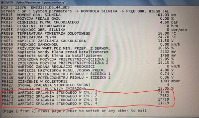

Wysłany: 2022-05-25, 09:02   Licznik spalania stukowego DD2 1.6 sce
Szukam dla porównania, jeżeli ktoś ma aplikacje PyRen - czy może spojrzeć na licznik spalania stukowego ( u mnie z DD2 1.6 sce - przebieg 42k km). W aplikacji: Parametr Wtrysk->System Parameters -> Kontrola Silnika -> Prędkość obr. biegu jałowego. Zastanawia mnie czy to normalne zachowanie i odczyt (przyrost i różnica pomiędzy tłokami).
Zrzut Pyren
Plik ściągnięto 67 raz(y) 197,63 KB
2xj

Wysłany: 2022-05-28, 16:10
mój przebieg 35k km
Plik ściągnięto 47 raz(y) 114,41 KB

Wysłany: 2022-05-28, 16:16
Czyli wygląda iż moja anomalia pomiędzy cylindrami i liczba wykryć jest +/- w normie (mam mniej przy większym przebiegu - ale może jest to związana z laniem 98 która w teorii zmniejsza występowanie spalania stukowego) Dziękuje za zrzut.

Wysłany: 2022-05-28, 16:28
Przy okazji sprawdzenia Twoich wątpliwości okazało się że mam wypadanie zapłonu na 2 cylindrze :-( .
Niedawno zmieniałem świece, więc czeka mnie ponowne sprawdzenie.
