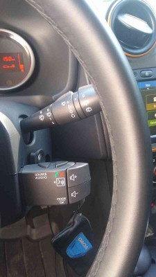

Wysłany: 2022-06-26, 15:59   Włączanie mikrofonu przez joystick
Samochód miał początkowo MN1. Dlatego joystick przy kierownicy nie ma ikony wybieranie głosowe. W instrukcji jest napisane, że przytrzymanie przycisku tel. powoduje włączenie mikrofonu. Jako, że mam obecnie MNE3 myślałem, że to dłuższe przytrzymanie włączy mikrofon w AndroidAuto. Niestety tylko ikona na panelu włącza. Czy da się jakoś uaktywnić włączanie z joysticka?

PTT mam również na Wire. U Ciebie MIC jest na NB a u mnie na WB. Zmieniałem wcześniej i nic nie dało. Czy u Ciebie przy MN2 na joysticku była ikona? Ja mam tak:
https://photos.app.goo.gl/gYXXRPe88DmcKM3h8
A może być i tak:
https://photos.app.goo.gl/HTYTLzDqDkdqTPQs7

Ja zmieniałem MN2 na MN3 i z MN2 miałem pilot "z ikoną"- jak poniżej. W MN2 przytrzymanie przycisku uruchamiało głosowe wybieranie, ale tylko w "SIRI", czyli tylko w przypadku podłączenia iPhona.
Przed chwilą specjalnie sprawdziłem- teraz w MN3 dłuższe przytrzymanie tego przycisku nie działa w żaden sposób- działa tylko normalne kliknięcie włączając ekran połączeń telefonicznych w MN3 a jeśli jest uruchomione AA, to analogiczny ekran w AA.
A więc raczej nie chodzi o samą obecność ikony. Przyznam, że do tej pory nie zwróciłem na to uwagi, bo... nie jest mi to do niczego potrzebne- jestem tak aktywnym "rozmawiaczem", że jak mam MN3 od września, tak nie przypominam sobie żebym w ogóle inicjował jakąś rozmowę telefoniczną w czasie jazdy :mrgreen:

Ja obstawiam, że te piloty są identyczne a jedyna różnica w tej ikonie. Po prostu w MN2 wprowadzili chyba dopiero działanie z SIRI, wykorzystując funkcję dłuższego przytrzymania i dodali tą ikonkę na pilotach.
Ostatnio zmieniony przez Dymek 2022-06-27, 09:06, w całości zmieniany 1 raz
