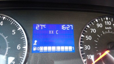

Za pomocą ddt4all odblokowałem w Dusterze II (z niebieskim wyświetlaczem) ekran dedykowany do wyświetlania temperatury silnika:
DUSTER II -> Cluster/TDB -> Cluster_L1_L2_v6.09 -> Ecrans Configuration -> Conf_1 Presentations IHM - > WaterTempPageMMI_CF -> With
Na wyświetlaczu pojawił się ekran z temperaturą, ale zamiast wartości wyświetla się XX C (w załączeniu zdjęcie). Ktoś to już przerabiał? Jakieś pomysły co jeszcze trzeba przestawić?

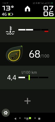

Odgrzewając temat. Wskaźnik temperatury można wyświetlic na telefonie.Wystarczy pobrać nową aplikację Dacia Media Control do Dacii 3 generacji ( mi działa z dusterem z 2018 roku, niebieskim wyświetlaczem i radiem zwykłym nie mn). Jest wskazanie temperatury (kreski), spalanie chwilowe i średnie, a także Eco jazda.
A mi nie działa 19r. Chyba że trzeba jakieś czary do połączenia ?
