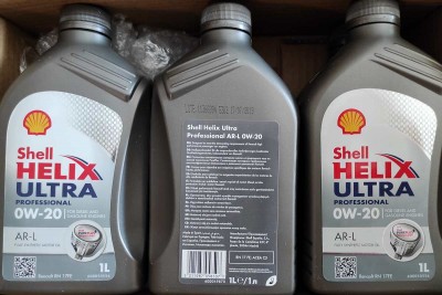

Olej zmieniłem wczoraj w (moim ulubionym) ASO. Cena usługi po rabatach 169zł butto :)
razem wyszło - olej: 4x45zł (weszło 3.75L) , filtr 33zł, uszczelniacz 1zł, robocizna 169zł = 383zł brutto + LPG na dojazd do ASO 29zł
412zł - ceny mocno poszybowały - nie ma co :/ pocieszające że za kolejne 8 -9miesięcy zmiana będzie free :D
Plik ściągnięto 4303 raz(y) 99,55 KB

Ja też dziś zamówiłem oleum o podobnym parametrze do mojego pudełka -- takie jest zalecenie producenta; początkowo się zdziwiłem (zero wu dwadzieścia?!?), no ale cóż, skoro tak ma być, to niech tak będzie.
Będę zmieniał po 5 tysiakach z haczykiem, puretech i bez tego nie ma dobrych opinii jeśli chodzi o olej, więc nie zaszkodzi pewna doza przezorności, choćby i na wyrost.

Jeśli to zdjęcie
to zdjęcie oleju, który wlałeś, to ja bym go nie tknął nawet kijem ze względu na 3 letni okres leżakowania w sklepie. Wiem, producenci oleju zapewniają, że olej zachowuje swoje własności przez 5 lat od daty produkcji, ale ja nie biorę starszych niż roczne.

co do dalszych rozważań a temat bezpieczeństwa stosowania olejów o niskiej lepkości, odsyłam na stosowne forum ;)
Ps. Dziękuje :)

Zalinkowana dyskusja na stosownym forum raczej zniechęca konkretnymi argumentami do stosowania oleju 0w20. Zawiera za to link do filmu o którym pisałem wcześniej z pomiarem ciśnienia olejów o różnej lepkości.

krimar napisał/a:
Najwyraźniej inaczej rozumiemy dyskusję :)
Twój film wg mnie nic nie wnosi - jak widzę w nagłówku dotyczy silnika g4kd - konstrukcji mającej minimum 12lat, która nie dopuszczała oleju 0w20, natomiast dopuszczał 10w60 - zupełnie inne światy niż 1.0TC który jest znacznie mniejszy, i lżejszy co wymusza magistralę olejową o mniejszych średnicach, dysponujący pompą olejową o zmiennym wydatku, do którego producent dopuszcza olej 0w40 (którego nie ma żaden producent oleju) natomiast zaleca 0w20 i 5w30. Maja MyDacia dopuszca tylko RN17fe - czyli 0w20, spora część producentów oleju także jako pierwszy, albo wręcz jedyny wybór poleca olej w specyfikacji RN17fe.
Mój wybór nie dotyczył więc zalania 0W20 do 1.6 K4M czy 1.2 tce h5ft tylko do silnika do którego producent silnika i producenci oleju dedykują ten olej.

Panowie w tym filmiku pastwili się nad Nissanem 350Z z silnikiem 3.5 l V6, do którego producent zaleca olej 5W30 czyli taki jak do 1,0 tce (oraz dopuszcza 0W30) Gdyby wzięli do testów Dustera 1.0 tce to efekt byłby prawdopodobnie taki sam. Mnie przekonuje argument z forum olejowego, że jak do silnika dopuszczone są oleje 20, 30 i 40 to znaczy, że jest pasowany do oleju 30, a 20 i 40 to skrajności dla tego silnika.

Przecież to wszystko zależy jak i gdzie kto jeździ. Po wynikach spalania kolegi r70 śmiem twierdzić że oszczędnie używa obrotów silnika i rzadko dochodzi do "czerwonego pola", oraz jak sam wspominał nie jeździ często z prędkościami autostradowymi, także dla takiego stylu jazdy może okazać się że 0W20 będzie odpowiedni. Dodatkowo jak ktoś często gasi i odpala samochód (użytkuje samochód na krótkich trasach), to taki 0W20 może być nawet lepszym wyborem, ale na to musi sobie każdy sam odpowiedzieć.

Myślę że istotne w całości jest sposób eksploatacji - zapewne inaczej traktowany jest silnik który średnio spala 9-10L/100km niż ten który potrzebuje na każde 100km tylko 7L gazu.
b]krimar[/b], poza tym z chęcią poznałbym argumenty
przekonujące że w eksploatacji kiedy jazda z prędkościami autostradowymi, bardzo dynamiczna albo z przyczepą jest bardzo sporadyczna to wybór wyższej lepkości oleju z proponowanych przez producenta ma jakiekolwiek uzasadnienie poza ceną
