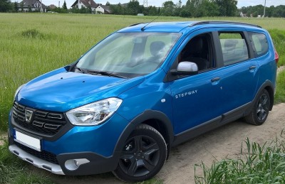

Hej,
Kilka fotek mojego nowego dzieciowozu :)
Trochę informacji:
Dacia Lodgy Outdoor
1.5 dci 110km
Niebieski Azurite
Z opcji: tylne szyby elektryczne, zamontowane chlapacze na wszystkich kołach (pasują jak ulał do wersji Stepway) i nabyta osłona przed zabrudzeniem do bagażnika (taka wielka płachta do wyścielenia bagażnika - idealna jak się wozi psy).
Co już poprawiłem? Dołożyłem schowek na okulary (w miejsce rączki nad głową kierowcy), wykładzinę do bagażnika z wysokim rantem (zawsze podłoga bagażnika będzie czystsza).
Zastanawiałem się też nad zamówieniem spoilera, takiego jak w Renault Lodgy World Edition w Indiach, ale jak na razie odpuściłem temat :).
Więcej fotek z czasem.
Tak przy okazji, Lodgy vs KUK? Ktoś ma jakieś zdanie na ten temat?

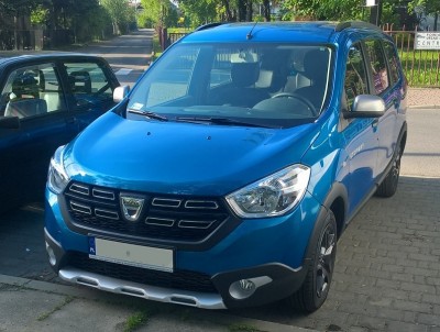

Po miesiącu.
Plik ściągnięto 120 raz(y) 216,41 KB
W dniu zakupu.
Plik ściągnięto 74 raz(y) 209,27 KB

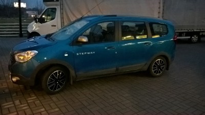

Po długim czasie po prostu jeżdżenia dzisiaj wjechały na auto nowe felgi.
Altica 16", czarne z "diamentowym" zdobieniem - takie jak są w SL Connected by Orange. Podoba mi się :). Co sądzicie?

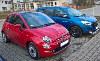

Dorzucam też fotkę obecnego parku maszynowego - te auta doskonale się uzupełniają! :)
Cały park maszyn w jednym miejscu :).

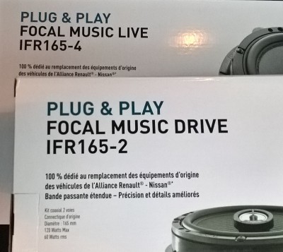

No i stało się. Głośniki w aucie :). Gra to zdecydowanie lepiej niż fabryczne papierowe wynalazki. Ogólnie - komplet Focali nie jest warty ceny katalogowej w Lodgy. Różnica dźwięku jest spora, ale nie jest warta 1.5k pln za 4.0 na przód i 2.0 na tył, a takie coś mam założone obecnie.
To chyba kończy moje inwestycje w Lodgy na razie. Może jeszcze jakiś chip-tuning kiedyś, ale na dzisiaj mi się z tym wcale nie pali :).

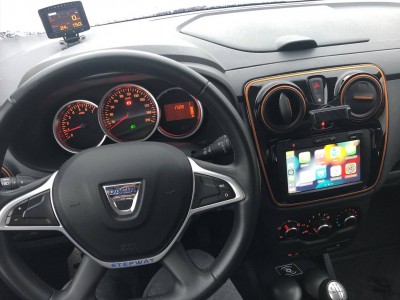

Trochę się wydarzyło od ostatnich moich wpisów, to chyba warto w punktach wrzucić:
1. AUTOOL X50 Pro - taki dodatkowy wyświetlacz na desce, głównie dla temperatury silnika, ale cała reszta też pomocna (przy okazji skanowanie DTC da się z tego wynalazku zrobić). Podłączony do OBD.
2. Manetka wycieraczek z Clio IV i aktywację interwałów w BCM
3. Aktywacja zegarka w zegarach
4. Bezprzewodowy CarPlay (dolutowany dodatkowe wejście w MN3, żeby kabelek wyszedł z tyłu i zszedł pod nogi pasażera, tam za plastikami jest schowany CPlay2Air)
5. Ładowarkę indukcyjną do telefonu
6. Moduł BIC - i jest temperatura i ECO w MN3 ;)
7. RoundMount klasyczny do Lodgy jako uchwyt do telefonu + obróbka panelu centralnego, żeby nawiewy lekko chodziły i sam uchwyt, żeby leżał lepiej.
I chyba tyle, bo nie wiem co jeszcze sensownego mogę do niej dołożyć... Jedynie wygłuszenie drzwi (i może dachu?) pozostaje zrobić, ale do tego musi być już cieplej ;).
