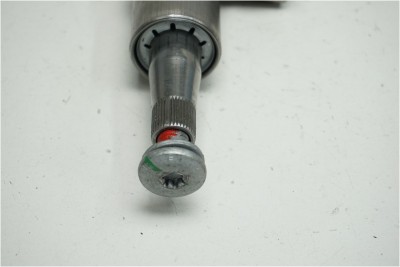

Zapewne podczas regulacji nie ustawili kierownicy na wprost. Albo jest jednak problem z kołami/oponami. Miałem dokładnie taki przypadek w jednym samochodzie- kierownica była ciut przekręcona w lewo a po zamianie kół stronami w prawo... Dlatego uważam, że trzeba to też sprawdzić.
A co do wieloklinu kierownicy- jest na nim co najmniej jeden "pilot" w formie prążka bez nacięcia. Nowoczesne samochody wyposażane w czujniki skrętu muszą to mieć właśnie po to, by jednoznacznie ustalić położenie kierownicy względem kolumny. Kiedyś faktycznie było prosto- odkręcało się śrubę czy nakrętkę na kierownicy, przekładało kierownicę o tyle ząbków żeby była na wprost i Alleluja! :lol:
Plik ściągnięto 23 raz(y) 87,54 KB
