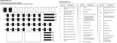

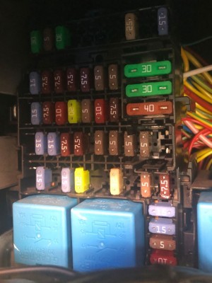

Mam Lodgy Stepway 2017. Po otwarciu skyrznki bezpieczników w miejscu na grzanie zada mam bezpiecznik 5A, więc zakładam, że jest do czegoś innego wykorzystany. Przypomina to sytuację w Sandero 2, ale wg instrukcji do Lodgy powinno być wolne miejsce 21 (a jesli jest już tam coś, to bezpiecznik 15A).
Czy ktoś może mi rozjaśnić coś w temacie?
Planuję dołożyć grzanie foteli, mam maty, wrzucenie w fotele to mały problem, zasilanie w takim układzie wydaje się wredniejsze.
Każda pomoc mile widziana! :)
Rozpiska wg instrukcji
Plik ściągnięto 138 raz(y) 238,48 KB

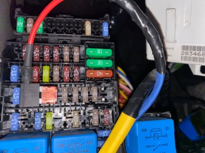

Skrzynka u mnie w Lodgy
Plik ściągnięto 55 raz(y) 96,14 KB

Nie ma raczej wiązki do foteli, musisz pociągnąć ze skrzynki bezpieczników przewód prądowy i wziąć masę np. spod nakrętki pod tunelem środkowym.
Mam gotowe boczki z przełącznikami gdybyś szukał na oddaż :)
Wyjmij ten bezpiecznik i zobacz czy ma obie nóżki obsadzone w gnieździe złączkami, u mnie nie było z jednej strony i musiałem dociągnąć przewód ze złączką JPT żeńską.

Wysłany: 2022-09-06, 19:38
Tak podłączone działa dwa lata, Techroad 2019.
Techroad 2019
Plik ściągnięto 46 raz(y) 136,37 KB

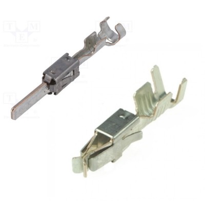

Fajnie ale chyba bardziej elegancko jest podpiąć się od tyłu skrzynki taką żeńską złączką:
Plik ściągnięto 24 raz(y) 49,24 KB

Sytuacja się robi coraz ciekawsza, bo za bezpiecznikiem 21, gdzie mam wsadzone teraz 5A, są obie nóżki w skrzynce bezpieczników (na dole jest miejsce na wsunięcie w "magistralę", na górze jest ładnie widoczne JPT).
Teraz muszę zobaczyć jaki kabel tam idzie i spróbować znaleźć gdzie on idzie w wiązkę, bo może jest gdzieś doprowadzony do jakiejś złączki?
Ogólnie muszę to dobrze posprawdzać, bo idzie z tymi francuzami czasami zwariować... Zupełnie jak z włoszczyzną, dużo zamieszania ;)

Sprawdzałeś wiązki pod fotelami? Mam Sandero z 2017 i wiązki i wtyczki pod fotelami mają żyły do zasilania mat, zgodnie ze schematami- nie ma tylko odpowiadających im styków w przeciwnych wtyczkach. Natomiast nie ma na tych żyłach napięcia. Też szykuję się do instalacji mat, ale nie rozkminiałem jeszcze "drugiego końca" tych żył i bezpiecznika. Póki co dokupiłem i przygotowałem tylko wtyczki i dodatkowe mini-wiązki pod fotelami aby były Plug&Play jak fabryka chciała, oraz podłączyłem podświetlenie wyłączników grzania aby jednak świeciły...
U mnie też podany w instrukcji do obsługi grzanych foteli bezpiecznik F14 w rzeczywistości istnieje i ma 5A. Ale zgodnie z opisem zasila też inne obwody. Z kolei schematy twierdzą, że powinien to być bezpiecznik F16- on również jest zamontowany, ale ma 15A. :lol:
W najgorszym razie możemy wykorzystać F23 (wyposażenie dodatkowe), bo i u mnie i u Ciebie jest wolny i obsadzony w styki.

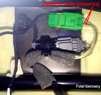

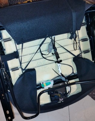

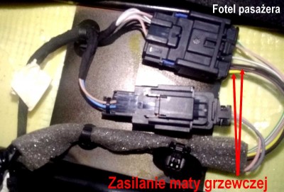

Nie wiem jak tam jest w Lodgy, ale w Sandero 2017 obwód poduszek foteli ma własne, osobne, 2-pinowe złącza. A więc są po dwa główne złącza- jedno od poduszek a drugie od pozostałej elektryki.
Te większe złącza są 4-pinowe pod fotelem kierowcy i 6-pinowe pod fotelem pasażera (bo fotel pasażera ma dodatkowo czujnik zajętości fotela). U mnie te 4-pinowe złącze jest zielone a 6-pinowe jest czarne.
Jak widać na zdjęciach w obu przypadkach do gniazd na wiązkach jest doprowadzona para przewodów do zasilania mat grzewczych a wtyki na wiązkach od strony foteli mają te piny wolne (i nieobsadzone w styki).

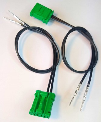

Natomiast moje fabryczne maty grzewcze zakończone są wtyczkami 4-pinowymi (w tym tylko 2 piny są użyte) i aby je elegancko podłączyć do złączek foteli, brakuje tam wiązek przejściowych- przynajmniej tak sugerują schematy elektryczne. Takie wiązki przygotowałem- widać je na trzecim zdjęciu.
Zielone złączki pasują mi do wtyczek mat grzewczych a wolne końce przewodów zakończone pinami wpinamy w te wolne miejsca we wtyczkach foteli.
Plik ściągnięto 54 raz(y) 133,41 KB
Plik ściągnięto 50 raz(y) 114,69 KB
Plik ściągnięto 41 raz(y) 95,6 KB

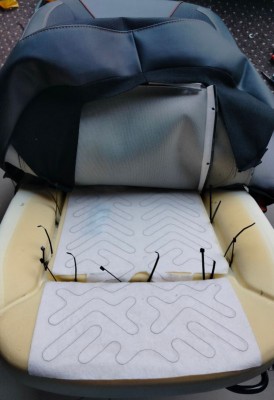

Aktualizacja - wreszcie zamontowałem u siebie matę grzejną, na razie jedną w fotelu pasażera. News jest taki, że po dołączeniu maty do fabrycznej wiązki z użyciem dorobionych, brakujących fragmentów instalacji (te łączówki powyżej), mata grzeje. Czyli w Sandero Stepway 2017 instalacja jest w 100% pociągnięta, kompletna i pod napięciem, przynajmniej u pasażera. Nie wiem na razie który bezpiecznik zasila ten obwód, ale sprawdzę. Montaż mat jak u innych- ponowna instalacja tapicerki uproszczona użyciem wypróbowanych trytytek zamiast pierwotnych metalowych kółek, których ponowne założenie byłoby pewnym hardcorem, choć nie jest zupełnie niemożliwe.
Poza tym mam wrażenie, że posiadane przeze mnie maty są do ciut innego fotela- tak jakby siedzisko fotela do którego mata jest dedykowana było o ok. 3 cm krótsze. Zgrywając przerwę w macie z przednią szczeliną siedziska, termistor wbudowany w matę nie trafia w przeznaczony dla niego dołek w gąbce siedziska- brakuje właśnie tych 3 centymetrów... Musiałem wyciąć w gąbce nowy dołek 😋
Plik ściągnięto 60 raz(y) 55,92 KB
Plik ściągnięto 82 raz(y) 90,64 KB
