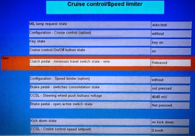

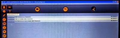

Corrado, znalazłem, ale tutaj nic nie da się zmienić (chyba, że nie potrafię ja się w tym połapać.). Configuration Cruise Control (option) jest w tej chwili ustawione na "bez". CCSL steering wheel push buttons state jest otwarta (nie powinna być przypadkiem zamknięta? No chyba, że tą stałą wartość około 4 kohm uznaje jako obwód otwarty). Wydaje mi się, że w Dusterze, Lodgy, Dokkerze, Sandero II (CLIO III/IV, Megane III z tym sterownikiem) powinna być właśnie zamknięta, co sugerowałoby, że jednak płyta nie jest podłączona z pinami- z drugiej strony nie wiem jak interpretować dane z miernika (może dlatego, że się kończy...).
Jak widać, wypluło też jakąś rezystancję CCSL steering wheel push buttons na poziomie 4648 mV.
Nie wiem już nic z tego- taką rezystancję widzi, czy takiej oczekuje...

Fajnie , że znalazłeś te widoki, u mnie w dcm1.2 były co prawda inne , ale coś podobnego i myślę , że teraz łatwiej dojdziesz. NIe za bardzo widze te ekrany ... Wg mnie też powinna być zamknięta. Mogę popatrzeć któregoś dnia jak u mnie było ale z drugiej strony też nie sprawdzimy tego bo nie mam już tego podłączonego tempomatu fabrycznego u siebie - przewody usunąłem z ECU bo mam od dluzszefgo czasu tempomat z Rosji na samym pedale przyspieszenia "podaje odpowiednia rezystancje przycisnietego gazu". Musiałbym popatrzec na stare posty jak pisalem w trakcie montazu u siebie..

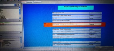

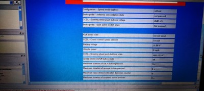

Wrzucam jeszcze raz zdjecia z Clipa i DDT, moze ktos mi powie czy wartosc 4686 mV (czy to jest opornosc) to jest wartosc na ktora czeka i wtedy zacznie widziec uklad...

nastepnym razem ex-perimental rób zrzuty ekranu (CTRL+PrtSc) bo nic nie widać :-D
a czemu jest ten clutch pedal - minimum travel switch state - wire na czerwono ? released wartosc wskazuje , ze jest zwolniony, czyli nie przycisniety --- czyli powinno byc ok , a jest mimo wszystko na czerwono - to chyba błąd jakiś ? :roll:
jak robisz skanowanie ECM to żadnych błedów nie masz?

https://ibb.co/Q6bx3tV
Jeśłi tam niema potrzebnych informacji, napisz proszę jak je zdobyć, postaram się. ale fizycznie tego "UCH" nie wyjmę.
Czy Twoje auto ma limiter?
Tomasz
Jak zamawiałem auto to miesiąc później wprowadzili tempomat i już nie mogłem je zmienić w specyfikacji zamówieniowej bo auto już poszło do produkcji. Mam tylko limiter.
To masz tak samo jak ja, czyli kierownicy brakuje R+O więc tempomat masz nieaktywny. wyjmij sobie wtyczkę z ecu/uch i sprawdź omomierzem czy na d2/d3 masz 3.8 kilooma na wtyczce, na wiązce kabli. jeśli tak, to kup sobie przełącznik za 25zeta i laptopem z pyrenem odblokuj, według instrukcji, do której linka wskazałem. oczywiście jeśli chesz mieć tempomat.
VOILA!! :lol: Już wczoraj uruchomiłem tempomat i działa jak należy. Wielkie podziękowania należą koledze Tomaszowi za poradę i wskazówki.
Może wymienię kierownicę z przyciskami po obu stronach... muszę znaleźć taką samą jaką miałem by można było przełożyć airbag z jednej na drugą... bo zakup nowej poliftowej kierownicy wiąże z zakupem nowego airbagu, a to kosztuje niemało kasy... :->
