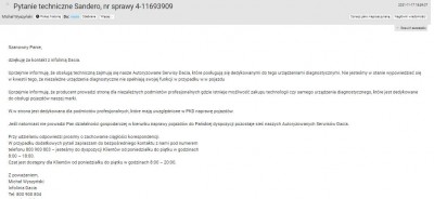

odpowiedź z Dacii Poland na pytanie o treści::"Proszę o informacje dlaczego Dacia Sandero III zablokowany jest dostęp do ECU poprzez OBD2 prostymi testerami diagnostycznymi bez potrzeby wprowadzania jakichkolwiek zmian??
Podgląd takich parametrów jak przyśpieszenie 0-100 lub temperatura cieczy nie jest chyba zabronione"
Poziom oceńcie sami bo ja mam wrażenie, że to dyskusja z przedszkolakiem....ręce opadają.
Dobrze że nie zaproponowali zdjęcie klemy z aku....
List kolejny wysłałem: "Pytanie przesłałem do Dacia Poland , a nie do warsztatu w Pcimiu Dolnym więc oczekuję prostej zwięzłej oraz logicznej odpowiedzi. Dlaczego i na podstawie jakich przepisów brak jest dostępu do ECU poprzez interfejsy diagnostyczne, Ryzyko działania jest moją prywatną sprawą i ponoszę z tego tytułu świadomą odpowiedzialność łącznie z wyłączeniem gwarancji. Ale to jest mój wybór. Proszę o przepis lub podstawę uniemożliwiający dokonanie wyboru.
Plik ściągnięto 533 raz(y) 70,79 KB
Ostatnio zmieniony przez uno0 2021-11-17, 22:28, w całości zmieniany 2 razy

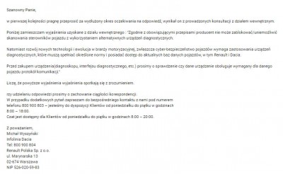

troszkę czasu minęło i oto odpowiedź dnia :shock:
Chcemy pomóc ale nie wiemy jak?
Dawajcie propozycje co pisać dalej :-)

uno0 napisał/a:
żadnych pomysłów???? :roll: :shock: :roll: :shock: haloooo :!: :!: :!: :!:
Z odpowiedzi wynika, że nie blokują/nie mogą blokować. Niech więc się ustosunkują do treści dokumentu PDF zalinkowanego parę postów wyżej.
Przecież odpowiedź Dacia Poland to masło maślane.....stąd prośba ....stwórzmy pytania, które zmuszą ich do konkretnych odpowiedzi, a nie w stylu nie mamy Pana płaszcza i co mi Pan zrobisz

Jak kiedyś napisałem co do zasady OBD II nie mogą blokować i w tej odpowiedzi jest to zawarte.
W związku z tym proponuję nie kopać się z koniem tylko zarządać wypełnienia tego przepisu. A w razie odmowy poprosić odpowiedni urząd o zbadanie sprawy. Odpowiedź o konieczności dostępu do odpowiedniej bazy danych tylko po to żeby interfejs mógł wczytywać podstawowe nawet parametry stoi w jawnej sprzeczności z tymi przepisami. Choćby z tego powodu że część specyfikacji OBD II powinna i jest wspólna dla każdej implementacji tego protokołu.
Część odpowiedzi sugeruje zastosowanie innego protokołu komunikacji i jak wiemy takich protokołów jest kilkanaście. Jeżeli Renault lub Dacia opracowało i wdrożyło jakiś nowy to jeśli ma on ograniczyć dostęp do OBD II to ich obowiązkiem jest taki protokół udostępnić wszystkim. Wiadomo że część protokołu zawiera kody charakterystyczne dla producenta i tu można się zgodzić że wymagany jest dostęp do jakiejś bazy danych ale z pewnością nie może to dotyczyć temperatury oleju czy płynu chłodniczego, prędkości czy innych tego typu parametrów. Powoływanie się na cyber bezpieczeństwo to mydlenie oczu. Moim zdaniem każdy użytkownik z takim problemem powinien zgłosić na gwarancji iż jego złącze nie działa i domagać się usunięcia usterki. Wystarczy mieć interfejs który na 100% działa i obsługuje wiele protokołów. Jeśli nie działa i jest to kwestia protokołu nich wskażą protokół z którym musi zadziałać. Wtedy użytkownik powinien sobie znaleźć interfejs go obsługujący i problem z głowy. A jak nie to znowu na gwarancji. Osobiście nie wierzę żeby konieczny protokół był jakiś inny od dotychczasowego i problem leży tylko i wyłącznie po stronie Renault które prubuje ukrucić programy działające w oparciu o używane niezgodnie z licencją Bazy danych. Trzeba pamietaç że programy które tutaj nawet na forum są opisywane działają o skradzione w rzeczywistości bazy. I jako takie nie powinny być używane. Renault rozwiązując ten problem ukręciło też część której nie powinni. Trzeba im uzmysłowić że nie z nami te numery 'Bruner' i przynajmniej zagrozić zgłoszeniem do urzędu takiej praktyki. Pamiętając c o tym że monitorowanie i sczytywanie kodów to nie to samo co grzebanie w zaawansowanych ustawieniach żeby za darmo uzyskiwać zmiany w samochodzie które normalnie są płatną opcją lub nie stosowaną na rodzimym rynku z takiego czy innego powodu np. wsteczny i wycieraczka na tym wstecznym. Jest jakiś powód że producent ją na stałe włączył od razu mówię że nie wiem poco skoro często kończy się to spaleniem silniczka, porysowaną szybą, uszkodzonym piórem.
