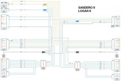

Pomógł: 120 razy
Posty: 4140
Wysłany: 2024-03-18, 12:38
masterczerwi napisał/a:
Czy jest możliwe że ten magiczny kabel miał połączenie z MN4?
Nie. Zresztą diody LED wlutowane w przyciskach Dacii mają jeden, narzucony kolor.
Poniżej schemat dla Sandero II- obecne Sandero/Jogger pomimo innego wyglądu przycisków, ma identyczne złącza elektryczne i pinout złącza- PIN nr 5 służący do zasilania LED przycisku (dotyczy przycisków szyby drzwi pasażera w obu drzwiach przednich, oraz przycisków szyb drzwi tylnych) jest podłączony bezpośrednio do +12V obwodu podświetlenia innych przycisków deski rozdzielczej/kokpitu.
Plik ściągnięto 51 raz(y) 69,29 KB
Ostatnio zmieniony przez Dymek 2024-03-18, 13:06, w całości zmieniany 3 razy
masterczerwi
Model: była Lodgy/jest Jogger
Silnik: 1.6 Sce/1.0 Eco-G
Rocznik: 2016/2023
Wersja: Extreme 7-os.
Dołączył: 04 Kwi 2017
Posty: 327
Skąd: LU
Wysłany: 2024-03-18, 12:56
Więc wychodzi na to że moje przewody są niepodłączone. Do skrzynki bezpieczników jeszcze nie zaglądałem. Tylko pozostaje pytanie jak się do nich dobrać i gdzie wpiąć aby przyciski włączały się razem ze światłami.
Ostatnio zmieniony przez masterczerwi 2024-03-18, 13:03, w całości zmieniany 1 raz
Pomógł: 120 razy
Posty: 4140
Wysłany: 2024-03-18, 13:13
Byłoby dobrze gdybyś posłużył się multimetrem i na 100% potwierdził że na PIN5 nic się nie pojawia po włączeniu świateł, w żadnych drzwiach. Jeżeli faktycznie nic, to wypadałoby sprawdzić czy PINy5 na wtykach przełączników w poszczególnych drzwiach są ze sobą połączone, bo to już jest dużo na początek. Wtedy wystarczy doprowadzenie napięcia do jednego tylko przycisku. Stare schematy sugerują, że w przypadku szyb przednich nie ma żadnych dodatkowych złącz pomiędzy przyciskami a bezpiecznikami, w przypadku tylnych szyb złącza pośrednie są.
Niestety- schematy Joggera czy choćby Sandero3 jeszcze nie "wypłynęły"...
Ostatnio zmieniony przez Dymek 2024-03-18, 13:30, w całości zmieniany 1 raz
