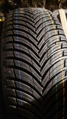

Wydaje mi się, że byłem sporo lżejszy i to zrobiło też różnicę. Nowe Quadraxery 3 już czekają na odbiór, wyglądają jeszcze lepiej jak generacja 2.
W testach tuż za CC2
https://www.tyrereviews.c...t-Overview.htm.
Kleber Quadraxer 3
