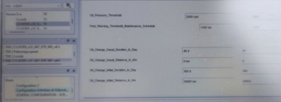

Wysłany: 2023-03-13, 09:52   Jak usunąć inspekcję olejową z ddt4all w dacia Lodgy 1.6LPg
Hej wszystkim
Proszę o pomoc jak w mojej Dacii usunąć inspekcję olejową, mam ddt4all ale jest w nim tyle opcji ,że nawet nie wiem gdzie tego szukać
Czy ktoś zna ścieżkę do wykasowania inspekcji?
Na zegarach nie mam możliwości usunięcia a magiczna kombinacja z hamulcem itp nie działa, tylko podłączenie z kompem może pomóc
Pozdrawiam i z góry dziękuję za chęć pomocy

Wysłany: 2023-03-13, 11:16
Z tą aplikacją próbowałem i nic, mam zwykle obd po bluetooth która potrafi znaleźć i wykasować jakieś błędy w aplikacji torguepro ale na tym Elm nie działa dacia service reset
Mam też interfejs renolink 1.99 taki czerwony po kablu USB i nim chciałbym usunąć inspekcję w ddt4all lub jakimś innym programie który mogę zainstalować
Wysłany: 2023-03-13, 11:34
W DTT4ALL opcje serwisowe oleju widać w ustawieniach tablicy instrumentów - TDB. Wyszukaj moduły i przejrzyj konfigurację swojej, bo nie ma jednej uniwersalnej ścieżki, ze względu na różne wersje oprogramowania.

Wysłany: 2023-03-14, 10:37
Cluster jest powtarzalny przy wielu różnych wersjach
Po czym poznać która jest u mnie? Te same tabele wyświetlają się dla v1.5, v1.8, v2.0, v3.0 its
Jeśli chodzi o usunięcie inspekcji olejowej nie znalazłem konkretnie przycisku typu reset inspection czy tym podobnych
Znalazłem tylko tabelę jak w załączniku
Czy to jest to czego szukam?
Jeśli tak to co powinienem tam zmienić
Plik ściągnięto 264 raz(y) 36,49 KB
Ostatnio zmieniony przez laisar 2023-03-14, 11:12, w całości zmieniany 1 raz
Wysłany: 2023-03-14, 11:43
87majster napisał/a:
Tego nie wiemy, dlatego trzeba wykonać skanowanie (lupka).
Nazywa się "RAZ Vidange" (Remise À Zéro Vidange - Ustawianie Na Zero Spustu).
W TDB 4.5-4.8 jest w "CONFIGURATION GENERAL / Configuration Entrientien et Odometrie".
Od TDB 4.9 jest w "CONFIGURATION GENERAL / Configuration vidange".

87majster
Silnik: 1.6 LPG
Dołączył: 28 Gru 2021
Posty: 22
Skąd: Rypin
Wysłany: 2023-03-15, 11:52
Dziękuję laisar, bardzo pomogłeś, kontrolka w końcu zgasła
Cluster miał v4.5 i tam usunąłem, ta sama plansza była również w innych wersjach, ale skoro się udało za pierwszym razem udało się już więcej nie grzebałem
Nie wiem jak sprawdzić która wersja u mnie obowiązuje
Po kliknięciu na lupke itak występują ECU w różnych wersjach
