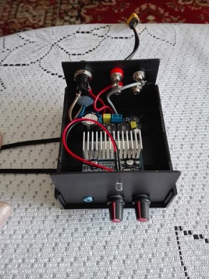

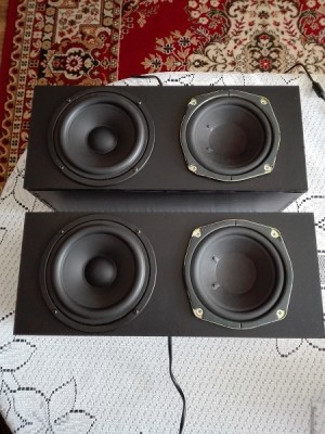

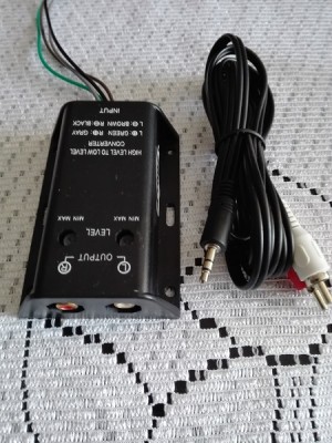

Wysłany: 2022-12-19, 20:02
Ponad 3 miesiące temu zamontowałem w samochodzie dwa subwoofery pod siedzenia, na takie rozwiązanie ostatecznie się zdecydowałem.
Subwoofery te są w skrzynkach o konstrukcji z membraną bierną o pojemności ok. 6 litrów każda, głośniki niskotonowe jak i bierne są o średnicy 13 cm. Jest to kompromis między skrzynką o budowie zamkniętej a skrzynką z bass-refleksem przy tak małej pojemności obudowy. Skrzynki zostały wykonane z płyt MDF o grubości 6 mm, które na znanym portalu aukcyjnym zostały zakupione, a sprzedawca oferował w cenie zakupu ich przycięcia na wymiary, które sobie zażyczy kupujący, ja musiałem wyciąć w tym momencie tylko otwory na głośniki.
Głośniki niskotonowe które zastosowałem to Sony o mocy znamionowej 50 W i impedancji 8 Ω, o których wspominałem już w moim wcześniejszym poście z przed kilku miesięcy, za nimi przemawiało to, że były one fabrycznie nowe.
Wzmacniacz mocy z aktywnym filtrem dolnoprzepustowym na układzie TPA3116 i konwerter sygnału audio High To Low zastosowałem takie same jak kolega Dymek.
Skrzynki podłączyłem do wzmacniacza równolegle. Sygnał do wzmacniacza poprzez konwerter wziąłem poprzez szybkozłączki z przewodów tylnych głośników przy samym radiu.
Zasilanie wzmacniacza pociągnąłem również poprzez szybkozłączki z przewodu zasilającego tylne gniazdo zapalniczki.
Basy miałem wcześniej ustawione na +4 lub +5, Fader na +1 w stronę głośników przednich. Po montażu subwooferów Basy ustawiłem na 0 aby odciążyć głośniki w drzwiach, Fader pozostał bez zmian.
Pierwsze wrażenie było takie sobie, lekka poprawa była, ale szału nie było.
Zdecydowałem się na odwrócenie faz obydwóch głośników na wyjściu wzmacniacza no i pojawił się wielgachny banan na mojej twarzy. Bas stał się mocniejszy i dużo przyjemniejszy w odsłuchu niż przed montażem, a na tym mi najbardziej zależało. Jeszcze przez 2 - 3 tygodnie próbowałem się pobawić jeszcze ustawieniami, ale po lekkiej korekcie na samym wzmacniaczu już tak pozostało. Głośność na wzmacniaczu ustawiłem na ok. 50 %, odcięcie na ok. 80 Hz.
Czy warto było się bawić w taką samoróbkę?
W mojej subiektywnej ocenie odpowiedź brzmi - Tak.
Zmieściłem się ze wszystkim w kwocie 300 zł, z efektów pracy jestem zadowolony (żona również podziela moje zdanie, że jest duża poprawa w odsłuchu), natomiast gotowiec kosztuje ok. 640 zł, więc też przy okazji i trochę kasy pozostało w kieszeni.

Pomógł: 118 razy
Posty: 4011
Wysłany: 2022-12-19, 21:12
Czyli Twoje woofery mają teraz fazę odwrotną do pozostałych głośników?
michal22
Silnik: 1.0 SCe B4DB411
Wersja: Open
Dołączył: 20 Paź 2021
Posty: 129
Skąd: Zabrze
Wysłany: 2022-12-19, 22:03
Zgadza się.
