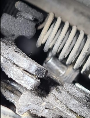

Dobra. Udało się. Najpierw zdjąłem logo Dacii i otwornicą do stali wywierciłem otwór przez dwa plastiki i stal. Dzięki temu widziałem zamek i mogłem odpowiednio wygiętym drutem w kształcie L wejść przez prawą część osłony chłodnicy i pociągnąć za od dołu za blokadę. Po podniesieniu maski winowajcą okazała się linka stalowa, która wyczepiła się ze dźwigni

gg123546 napisał/a:
Ale jak się wyczepiła :shock: Przecież tam na końcu jest specjalna blokada właśnie po to żeby się NIE wyczepiła ... Nie wiem jak to nazwać, blokada / skobel :roll:

Wysłany: 2023-01-13, 11:50
Tak to wygląda u mnie. Da się wyhaczyć linkę jak się pokombinuje. Blokady żadnej nie mam.
Sorry za jakość, mam tylko dostęp do auta wieczorem.
