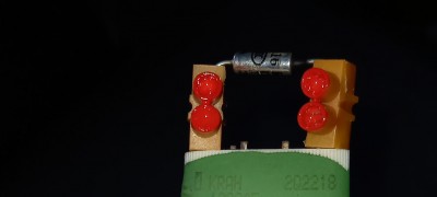

Wysłany: 2023-01-09, 20:46
Do połączenia bezpiecznika termicznego można użyć kostek elektrycznych,
Plik ściągnięto 84 raz(y) 95,47 KB

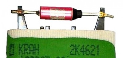

Pomógł: 117 razy
Posty: 3954
Wysłany: 2023-01-13, 09:20
Łukasz_M napisał/a:
2. chwytasz drucik szczypcami za końcówkę i podgrzewasz 2-3 sekundy max miejsce lutu - drucik praktycznie sam wychodzi - z drugiej strony tak samo
3. Bierzesz nowy element wyginając , prostując druciki wstawiasz nowy element w miejsce starego jeśli tam są otworki, jak nie ma to 3b
I to jest najsłabszy fragment tej instrukcji, bo... we wszystkich przypadkach w których miałem przyjemność wymieniać te elementy, ich połączenia fabrycznie nigdy nie były lutowane, lecz zgrzewane a więc podana metoda usunięcia nóżek i dalszego montażu nie zadziała- widać wyraźnie na zdjęciu poniżej. Dlatego wcześniej pisałem, że "można lutować", pomimo że z połączeniem lutowanym fabrycznie się tam raczej nie spotkamy. A do tego należy po prostu pozostawić nóżki starego termika i nowy lutować do starych nóżek. Bo blaszki, do których fabrycznie są zgrzane nóżki termika, bywają często w ogóle nielutowalne.
Plik ściągnięto 23 raz(y) 19,3 KB
Ostatnio zmieniony przez Dymek 2023-01-13, 09:32, w całości zmieniany 2 razy
