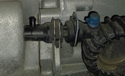

Znalazłem prawdopodobnie ten wysprzęglik. Jednak po ściągnięciu grzybków kroccie nie mają żadnej nakrętki. Są całe plastikowe i nie ma co i jak odkręcić

Bo tam się nic nie odkręca, tylko przesuwa króciec filtra który udrażnia odpowietrznik. Przeczytaj dokładnie co napisałem wcześniej.

Oo kolego, rozjaśniłeś mi trochę sytuację. Czyli otwieram ta środkowa sprexynke? I przesuwam cały wysprzęglik wokół własnej osi o 90 stopni w dół aż grzybek będzie na dole i wtedy będzie wypływał płyn. Tak? Wtedy zakładam wężyk i strsykawe i wpycham płyn. Później odwracam i zaciskam sprexynke?

To jeszcze raz: element z niebieskim kapturkiem zabezpieczającym to filtr, element ze zdjętym kapturkiem to odpowietrznik wysprzęglika. Podniesienie sprężynki nr 1 od odpowietrznika wysprzęglika umożliwia wysunięcie króćca w kierunku kierowcy o 1 skok co udrożni przepływ i płyn zacznie wypływać, podniesienie 2 sprężynki umożliwia całkowite wyjęcie króćca z odpowietrznika wysprzęglika (wtedy wyleci cały płyn :-) ). 3 sprężynka umożliwia wyjęcie filtra.
