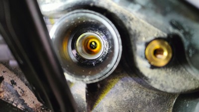

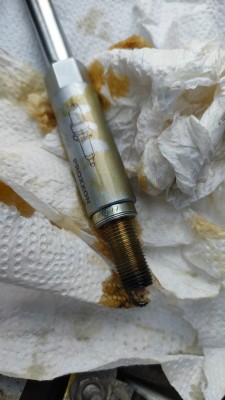

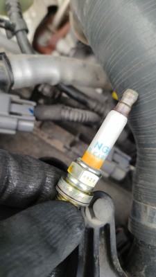

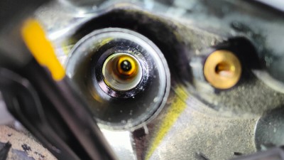

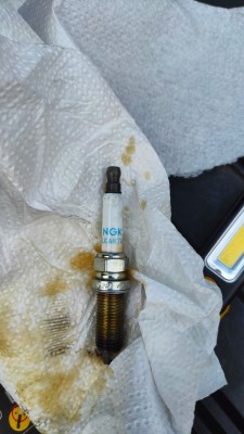

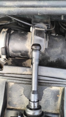

Miesiąc temu, kupiłem MCV 1.0 tce LPG, samochód ma 50tys.
Poprzedni właściciel jeździł tylko na LPG.
Już na jeździe testowej auto pracowało nierówno na PB, szarpał i się dławił.
Posiadałem już swoim życiu samochody z LPG i pamiętam, że bywało tak że przez jazde na LPG wtryskiwacze benzyny dostają.
Samochód jest na gwarancji jeszcze, ale w własnym zakresie wymieniłem filtr powietrza.
po tym zabiegu była pierwsza odczuwana zmiana.
Cały czas jeździłem tylko na PB.
W miedzy czasie wizyta w ASO na gwarancji zgłosiłem, nierówna pracę, ASO oczywiście nie znalazło nic, potwierdzili tylko że mapa jest najnowsza w sterowniku.
Strasznie mnie to zirytowało, bo doskonale widziałem że coś jest nie tak.
Sam sobie serwisuje auta wiec kolejnym samodzielnym krokiem było zamówienie świec zapłonowych, bo widziałem że ASO nawet nie zajrzało!
Po odkręceniu cewek widok mnie zamroził...
2 z 3 świec zalane w oleju silnikowym!
Olej dostaje się przez uszczelki na cewkach zapłonowych.
przy okazji nie mogę znaleźć numeru samych uszczelek.
Po wymianie świec i miesięcznej jeździe tylko na PB samochód zaczął na benzynie pracować właściwie.
Na LPG po wymianie świec jest również znacząca poprawa.
