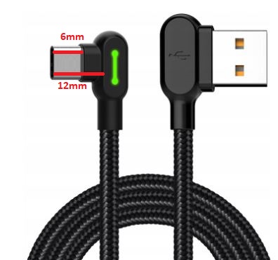

Mam taki:
link
BLACHA_997
Model: Journey
Silnik: 1,2 TCe
Rocznik: 2025
Dołączył: 17 Sie 2011
Posty: 824
Skąd: ŚLĄSK
Wysłany: 2023-05-06, 12:27
Ten wtyk kątowy (mam na myśli usb c) może nie podejść do Carlkinkit'a bo, zauważ na zdjęciach, gniazdo w adapterze umieszczone jest głęboko w obudowie więc nie każdy kabel podchodzi. Osłona plastikowa wtyku musi zmieścić się w otwór adaptera, albo sama końcówka wtyku musi być dłuższa - są dostępne takie o długości 8 mm zamiast standardowych 6.

miet55
Model: Captur
Silnik: 1,5DCI
Dołączył: 27 Maj 2022
Posty: 123
Skąd: Szubin
Wysłany: 2023-05-06, 12:42
No to zaczynają się schody... końcówka USB C może byc prosta ale USB do MN musi być kątowa taka jak mam.

Otwór gniazda w Carliknkit ma 6x12 mm. Zmierz sobie ten plastik wtyczki z kabla jeśli ma trochę mniej będzie pasować. Cały wtyk "chowa się" w otworze adaptera na około 10-11 mm więc po odliczeniu samego wtyku 6mm ok. 4-5 plastiku wchodzi w gniazdo adaptera.
