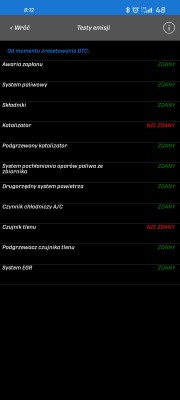

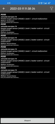

Hej wszystkim od piątku wywala mi błąd na skanerze P0130 i P0135.
Z tego co wyczytałem to możliwe błędy są po stronie sonda lambda. Szukałem temat w necie praktycznie chodzi o czujnik tlen.
Czujniki tlenu (O2S) lub podgrzewane czujniki tlenu (HO2S) muszą osiągnąć minimalną temperaturę roboczą wynoszącą 400 stopni C w celu uzyskania dokładnego sygnału napięciowego . Im szybciej podgrzewany czujnik tlenu osiągnie tę temperaturę, tym szybciej czujnik rozpocznie wysyłanie dokładnego sygnału do modułu sterującego silnika (ECM)
Kod P0135 oznacza działanie czujnika 1. banku 1. podgrzewacza HO2S. Wskazuje to, że ECM wykrył problem z obwodem podgrzewacza znajdującego się za nim czujnika tlenu. Rząd 1 odnosi się do strony silnika, która ma cylinder nr 1. Rząd 2 to przeciwna strona silnika. Jako że jestem teraz zdezorientowany o która sondę chodzi mam dwie Przed katalizatorem w tzw. portkach i za katalizatorem czy możecie pomóc mi rozwiązać o którą sondę może chodzić.
kilka okienek ze skanera i foto sonda lambda z ta pierwsza

Padła grzałka w sondzie przed katalizatorem.

Dzieki za info.Zakupłem sonde jutro ma przyjść to dam znać jak poszło.poszperałem w miedzy czasie jak zmierzyć sondę i o co chodzi .Te 2 białe przewody w kostce sondy po podłoczeniu do multimetru powinny wskazywać 3 omy lub ciut więcej ,u mnie jest 0 oma.

Wymieniłem sondę w kolektorze wydechwym Bank 1, faktycznie byla zepsuta
Po skasowaniu błędu wszystko działa jak powinno.Dzieki

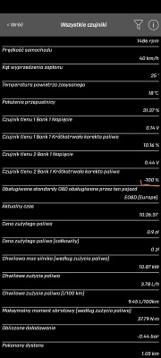

Błędów nie wykrywa wszystko działa.na koniec jeszcze ostatnie pytanie czy to normalne że za katalizatorem
czujnik tlenu 2 bank 1 krótkotrwała korekta paliwa -100% jest czy raczej nie ?

sodna za katem nie wpływa na korekty , program po prostu źle pokazuje
