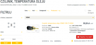

Czy ew. ktoś mógłby mnie poratować schematem gdzie znajduje się czujnik temp. oleju w tym silniku? Z góry dzięki!
Faktycznie ceny są "śmieszne" - na szczęście. Obrazek z pierwszej lepszej strony.
Plik ściągnięto 37 raz(y) 94,19 KB
Pomógł: 424 razy
Posty: 18091
Wysłany: 2023-04-04, 01:24
Na obrazku wybrany jest niewłaściwy model - duster I 1.6 SCe 2015 to HSAV, a nie HMM1. (To kod dustera II).
W zależności od marki i modelu czujnik z obrazka używany jest zarówno do kontroli temperatury wody, jak i oleju, ale w katalogu części dustera nie znalazłem tego drugiego zastosowania.
Objawy też raczej sugerują problemy z odczytem w układzie chłodniczym.
Czujnik temperatury wody to nr 15:
(OE 2345012920)
