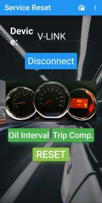

Nie mamy możliwości "zajrzenia" do wpisów zaprogramowanych w samochodzie bez użycia OBD, nasze menu w komputerkach pokładowych nie ma takiej funkcji.
Natomiast odczyt poprzez apkę Dacia Service Reset wygląda jak poniżej:

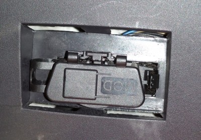

Po serwisie kontrolki się już nie palą ale pojawiła się inna ciekawostka. Blokada fizyczna na OBD II. Przynajmniej tak to wygląda. Zauważyłem jak chciałem sprawdzić modułem iCAR który zdążyłem kupić. Spotkaliście się z takim czymś w autach po gwarancji? Jak ściągnąć to ustrojstwo bez uszkadzania gniazda?
Przecież to zamknięcie jest fabryczne, ja je mam od poczatku chyba z boku sie rozpina.
To tylko klapka. Naciskasz ten widoczny na środku od góry występ i klapka schodzi 😁

Tak dokładnie jest tak jak piszecie. To tylko zaślepka fabryczna. Musiałem mieć cały czas otwarte gniazdo stąd na szybko po serwisie wydawało mi się że to jakieś zabezpieczenie jak znaleźli w schowku moduł OBD 2. Na szczęście nie. Alarm odwołany :)

Niestety, nie ma tak pięknie. W wersji II to już nie działa. Trzeba ściągnąć apkę Dacia Service Reset i przez moduł ELM327 skasować. Bardzo proste.

Apka Dacia Service Reset jest przeznaczona dla Dacii poprzedniej generacji, z "pomarańczowymi zegarami", ale tylko tych, w których nie da się skasować kontrolki przeglądu za pomocą przycisku menu. W przypadku Sandero 2, to praktycznie są w przybliżeniu roczniki 2017-2018. O ile mi wiadomo w 2019-2020 wróciła opcja kasowania z przycisku i dało się zobaczyć na ekranie komputerka informację "ile zostało do przeglądu".

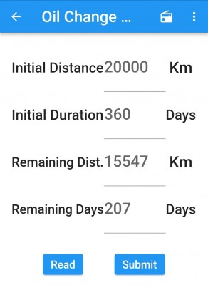

Witam, czy te zielone pola uaktywniają się dopiero po wyświetleniu informacji serwisowej tj. magicznego klucza na wyświetlaczu w samochodzie.

Dokładnie tak. Nie możesz skasować komunikatu, którego nie ma.
Bo to jedynie kasuje inspekcje olejową i pozwala na wpisanie wartości przebiegu do wymiany oleju.
Tak jest przynajmniej u mnie.
