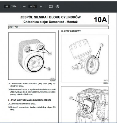

W k9k jest chłodnica oleju .
Plik ściągnięto 52 raz(y) 151,06 KB

Wysłany: 2023-05-16, 17:26
kamilko napisał/a:
Nie we wszystkich wersjach - te słabsze nie mają.
Posty: 1828
Wysłany: 2023-05-16, 18:12
Jak dla mnie chłodnica jest chłodzona powietrzem a tutaj jest wymiennik ciepła olej - płyn

Wymiennik ciepła może być chłodnicą. Każda chłodnica jest wymiennikiem ciepła.
Wymiennik ciepła moze być:
Chłodnicą, podgrzewaczem, skraplaczem, parownikiem, inne.
W tym wypadku, wymiennik ciepła jest chłodnicą oleju.
