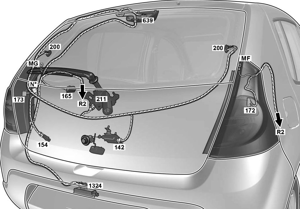

Jak w temcie. Mam stepwaya 1, jestem zmuszonypo incydencie wymienic tylna klape bagaznika, pytanko jak z wiazka elektryczna w tych klapach jest? Ani pod podsufitowka ani w boczku nie ma zadnego laczenia kabla w kostke, tylko jeden przewod ktory idzie dalej, gdzies az po progu za kierowca. Ktos podpowie?

Są dwa wyjścia. Ciąć w podsufitce i lutować. Wyjąć z starej klapy wiązkę a potem przeciągnąć do nowej (mega trudne zadanie)

O to chodzi ze wlasnie ze starej klapy nie da sie wyjac chyba bez ciecia w pod podsufitowce.
Bo ona sie nigdxie ta elektryka nie konczy w aucie do zadnej kostki nie wchodzi jak przewaznie np w boczkach jest laczenie.
Wysłany: 2023-06-28, 17:32
Wiązka, która wychodzi gumowym przepustem, idzie mniej więcej w okolice lewego tylnego światła i tam się rozdziela - jeden fragment leci pod próg bagażnika do oświetlenia tablicy, drugi do lampki bagażnika, trzeci do lewej tylnej lampy, czwarty słupek do punktu masy, a dopiero piąty aż na przód auta do złącza R2 pod progiem drzwi kierowcy, w okolicy jego fotela. Tylko te odnogi kończą się wtyczkami (masa - oczkiem), a tak to cała wiązka jest jedną całością.
Najprościej chyba zrobić sobie własne złącze gdzieś pod podsufitką lub na lewym słupku - albo tak jak sugeruje kol. toka93 po prostu lutować każdy przewód.
Albo, jeśli ma się zgrabne ręce i dużo cierpliwości, próbować jednak wyjąć starą wiązkę z klapy i włożyć w nową.

Skoro stara klapa idzie na śmietnik to chyba nie jest problemem wydłubać wiązkę nawet rozcinąjąc blachy flexem gdyby była tak potrzeba ?

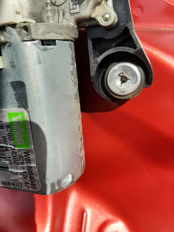

Wysłany: 2023-06-30, 22:10
A jak w klapie odkrecic silnik wycieraczki jak to jakis srubki dziwne? Nity ?
https://i.postimg.cc/YCdXb9cY/20230630-122540.jpg
Wysłany: 2023-07-01, 02:31
stasko napisał/a:
Nity?
Tak - rozwiercić.

wyjąć starą lub lutować - więcej roboty ale potem nie będzie zabawy że coś nie styka w jakiejś kostce.
