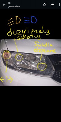

Jeśli chodzi o żarówki to twierdzi, że wyglądem przypominają H4.

Bardzo dziękuję za pomoc, zdjęcie lamp pobrałem.

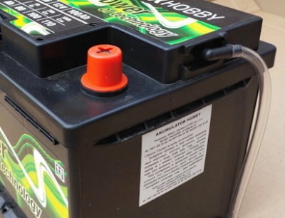

Ciekawi mnie jeszcze o jakim specjalnym akumulatorze oni piszą w instrukcji obsługi do którego to akumulatora, podłącza się wężyk odprowadzający gazy. Pierwszy raz czytam o czymś takim.

Przymiotnik "specjalny" ma tutaj chyba znaczenie marketingowo na wyrost dla zwyklego akumulatora - nie EFB. Chyba siedzi tam taki sam aku jak u mnie 60Ah z wężykiem. Dawno nie kupowałem nowego aku, to nie wiem czy wężyk odprowadzający gazy powstałe w trakcie ladowania to dzis standard. Zamierzam kupić drugi podobny z wężykiem, czy bez.

Chyba chodziło o to, co na zdjęciu. Twoim, jak i moim zdaniem to w sumie bez znaczenia.

Screenshot 2023-10-10 at 20-07-10 System centralnego odgazowywania akumulatorów.png

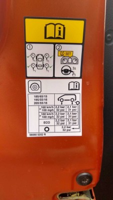

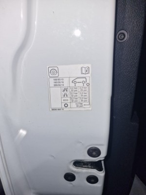

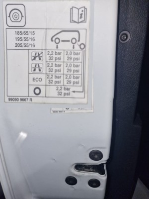

Są trzy dopuszczone rozmiary opon - trzeba spojrzeć na zdjęcie.
185/65/R15
195/55/R16
205/55/R16
Napiszę mu, aby sfotografował wszystkie naklejki z instrukcji obsługi. Mam nadzieję, że tam będą.
Jeśli macie jakieś dodatkowe sugestie to proszę, piszcie śmiało.

Napiszę mu, aby sfotografował wszystkie naklejki z instrukcji obsługi. Mam nadzieję, że tam będą. Jeśli macie jakieś dodatkowe sugestie to proszę, piszcie śmiało.
Co do naklejek- od razu warto zwrócić uwagę czy obok tej naklejki z rozmiarami opon jest także naklejka jak na moim zdjęciu poniżej (informacyjna z "książką").
Jeżeli taka naklejka jest, to w kołach nie ma zamontowanych czujników ciśnienia powietrza, jeżeli naklejki nie ma to najprawdopodobniej czujniki w kołach są i przy wymianie opon trzeba zachować ostrożność żeby ich nie uszkodzić.

Z tymi felgami to chciałbym napisać, że znam temat, ale nigdy nie miałem felg aluminiowych w żadnym samochodzie. U niego w samochodzie są aluminiowe. Tak się jakoś u mnie złożyło a mi samemu nie zależało na wymianie ... zresztą, stalowe są mocniejsze, trwalsze, lepiej wytrzymują zderzenia z krawężnikami, są tańsze, wytrzymalsze i tańsze :mrgreen:
Po za tym, wolałbym coś dzieciom lub sobie kupić, niż zmieniać niepotrzebnie felgi (ale to nawiasem). Ewentualnie, mogłoby za nimi przemawiać mniejsze zużycie paliwa ... co w sumie i tak, jest dosyć trudne do oszacowania.
Jest tylko ta jedna naklejka i nic wokół, jak na zdjęciu. Powiększyłem wczoraj tą część, aby była lepiej widoczna.

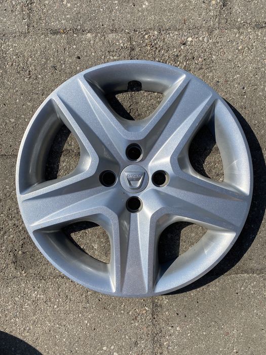

Twoje zdjęcie nie jest zbyt wyraźne, więc sprawdźcie czy to nie jest jednak standardowa felga stalowa 16", z plastikowym kołpakiem Bayadere. Dobrze imitują alufelgi, nawet wulkanizatorzy się mylą. To standardowe, fabryczne koła w Sandero Stepway- takie jak komplet na fotkach poniżej:
Ostatnio zmieniony przez Dymek 2023-10-12, 23:57, w całości zmieniany 6 razy
ArtMan
Silnik: 0.9 TCE
Dołączył: 09 Paź 2023
Posty: 11
Skąd: Wólka Średnia
Wysłany: 2023-10-13, 00:43
Obrazek
Obrazek
Ale mnie zaskoczyłeś ... zaraz mu o tym napiszę i o wentylkach też - tak na wszelki wypadek.
Ten kołpak nie wygląda, jak zwykły, płaski kołpak. To jakiś kołpak 3D i świetnie się prezentuje. Napiszę żeby pilnie zrobił zdjęcie.
Chce przyjechać tym samochodem do Polski, więc wszystko musi być TIP TOP.

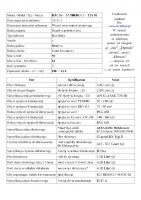

Zamieszczam jeszcze podsumowanie danych w kwestii technicznej dla tego modelu. Na pewno komuś się przyda.
Jakość może nie być wysoka, ale da się odczytać.

Jedna poprawka- te kołpaki to model Oasis a nie Bayadare. Bayadare są nowsze i trochę inne. Zresztą jest kilka modeli kołpaków fabrycznych, które pasują do tych felg 16": ZOBACZ TUTAJ (ale nie ma tu wszystkich wersji).
No i dla jasności - te kołpaki nie są nijak trzymane przez śruby koła, także wystarczy szarpnąć i kołpak mamy w rękach 😉
