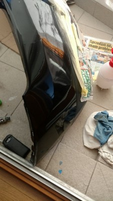

no taaa chromy :mrgreen: te plastyczki juz mi się opatrzyły i kiedyś widziałem coś fajnego w premium a nie w dacii np bmw lub land roverku :lol: :mrgreen: czyli to tzw. "pakiet premium za pińcet" :lol:
ale sądząc po komentarzu to chyba się innym podoba :lol:
premium za pińcet
Plik ściągnięto 24 raz(y) 74,26 KB
Wysłany: 2021-05-25, 08:09
Czyli widzimy co dalej.. całe czarne zderzaki, czarne albo zdemontowane relingi.. a mógłbyś pójść dalej niż w tym Landzie i dołożyć koła z kołpakami, taki "pakiet premium za pińcet +" :mrgreen:

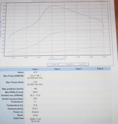

niestety będzie musialo być coś takiego , oby jednak tak wolno nie wstawala jak na wykresie z bagatela logana 1 1.5 dci 65KM, moment i moc jest ale wysoko

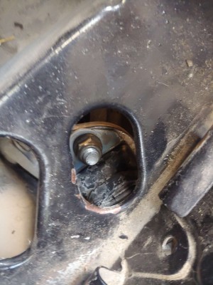

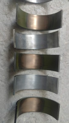

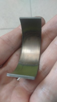

Panewki w końcu wymienione , było z nimi trochę nerwów ale udało się w końcu. Chyba nie trzeba podpisywać które górne a które dolne.

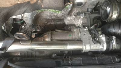

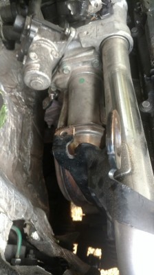

Jak wykręcić ta chłodnice spalin?
Są śruby przy samym EGR ale przydałoby się też ta część "c" perforowana wykręcić by dostać się do turbo.
Ma ktoś jakieś propozycje??

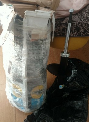

Do dacii wleciały na przód amortyzatory Bilstein z powodu przeglądu technicznego na którym usłyszałem że przód miał 20%-30% ale powodem była luźna tuleja wahacza .
I na tył TRW ( nie mam zdjęcia teraz)

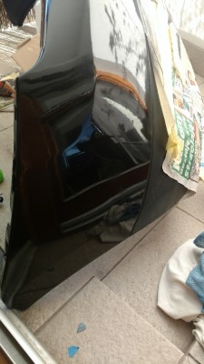

W wakacje lakierowalem zderzak przedni cała prawą stronę i cieniowalem klar i wyszło nieźle.

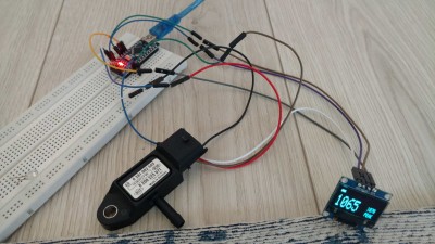

Przygotowuje wskaźnik boost by lepiej ustawic mapę boostu i "n75" dla nowej turbosprężarki i nie przeladowac jej skrajacac zywot. Przełączanie kablami w Obd2 na androida i wlaczanie np torque by długo trwało i logowanie wszystkich potrzebnych parametrów. Wskaźniki z allegro ( właściwie z Chin xD ) czytałem że są zawodne . Może kiedyś jak będę się nudzic też później dołożę na Arduino natrysk na IC
Na zdjęciu jeszcze 2.5barowy map sensor ale mam już 3barowy i podłącze tamten po korekcie w arduino i w ECU.

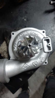

Niedługo zamówię koło kompresji z kutego aluminium i jak będzie trochę cieplej to wymienię, powinno dać ok 7-12% więcej powietrza od stockowego z odlewanego koła https://turbodiscover.com/image/cache/data/1200-016-552t-750x750.jpg
Pomógł: 56 razy
Wysłany: 2023-12-02, 12:05
Nie można edytować ostatniego postu ale zauważyłem, że wstawiłem nie to koło kompresji ( nawet widać , że jest 6+6 a nie 5+5), nie to które chce nabyć . Myślę o kole z MAMBA Taiwan, które tworzy o dłuższym "tipie extendera" (48.79mm vs 48.6mm) i wyższym "inducer"

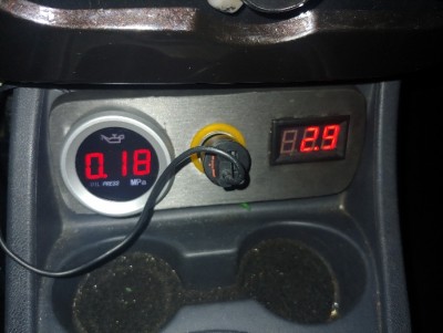

Założyłem sobie czujnik cisnienia oleju ( wyświetlacz po lewej w MPa, czyli dokładność jest do jednego miejsca po przecinku bara). Przewody poprowadzone koło słupka przy drzwiach pod uszczelką.Na razie jest OK.

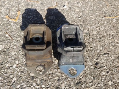

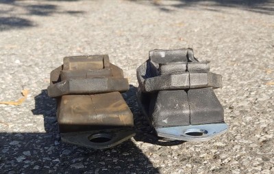

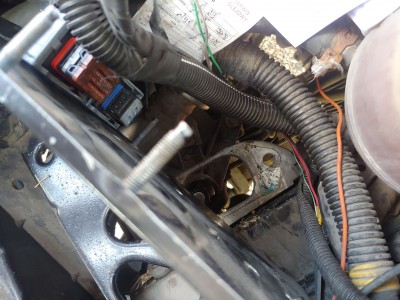

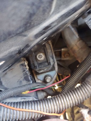

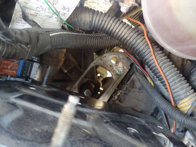

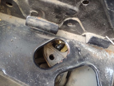

Wysłany: 2024-08-12, 19:19   Poduszka skrzyni biegów
Dzisiaj wymieniłem poduszke skrzyni biegów . Stara ( kilkuletnia) nie była mocno zgnieciona ani popekana ale jest różnica w stosunku do nowej kilka mm w wysokości , po wymianie dziś na nową nie ma takich szarpnieć przy puszczeniu gazu i sa mniejsze drgania auta. Pod spodem kilka zdjeć z wymiany :-)
