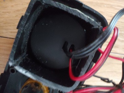

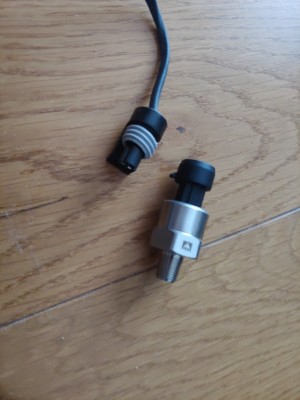

Mam do założenia czujnik ciśnienia oleju z wyświetlaczem , niestety przewód z wtyczka jest w całości i raczej nie przejdzie przez gumową uszczelkę nad pedałami.
Czy znacie jakieś metody by przeciagnać ten przewód z wtyczka do komory silnika bez uszkodzenia?
Może są jakieś inne większe otwory technologiczne ?
Nie chciałbym raczej tego przewodu ciąć i lutować...

Zawsze z tego typu wtyczek można wyciągnąć piny razem z przewodami. Wysuwają się "do tyłu", więc bez problemu- wystarczy od czoła wtyczki wyczaić miejsce, w który wsadzamy igłę odblokowującą "pazurek" w pinie. Przeciągnąć kabel tylko z pinami a potem z powrotem założyć korpus wtyczki.

Piszesz , że jest to uszczelka gumowa . Naciąć na krzyż i automatem zwiększa Ci się przelot przez uszczelkę , następnie silikon , chyba że jest to twarda i gruba guma pozostaje pinowanie wtyczki , jak pisze Dymek .
