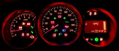

Nie zapala się dobrze mi znana kontrolka swiec, czekam aż zgaśnie zygzak koloru czerwonego i wtedy zapalam. Dziwne to w cholerę jest, coś było kombinowane z licznikiem, z autem? Dajcie znać, gdzie w ogóle jej szukać.
Co do kontrolek, to służę uprzejmie- kontrolka grzania świec na głównym liczniku- spiralka na dole po prawej. To co prawda mój licznik z końca 2017 (tryb testowy), ale tutaj chyba nic w kontrolkach nie zmieniali, natomiast na pewno zmieniał się ekran komputerka pokładowego, bo weszła wersja z ikoną Adblue.

Dzięki za zdjęcie licznika. Teraz już wiem gdzie patrzec. W ogóle dziwny ten samochód, Euro 6 ale bez adblue, bez start/stop, wyłączone ikony wskaźników zmiany biegu, TPMS też nie świeci, świece to chyba włączają się jak jest minus albo jakieś mrugnięcie szybsze od swiatla, bo ja nie widzę żadnego najmniejszego mrugnięcia.Napisz jeszcze jak zachowuje się kontrolka u Ciebie, włącza się zawsze na te 3 sekundy, czy jak powyżej zera to nie świeci?

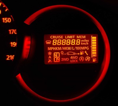

Czy jest możliwość ustawienia wskaźnika temperatury silnika, żeby wyświetlał się wtedy również zegarek lub temperatura zewnętrzna- kwestia komend (allways display, measure and display)?
Co masz dokładnie na myśli? Żeby wszystko było widoczne na jednym ekranie? Czy po prostu przy przełączaniu nie masz w ogóle pozycji z zegarkiem i temperaturą zewnętrzną? Bo jeśli chodzi o kilka rzeczy jednocześnie na jednym ekranie, to tak się nie da ze względu na ograniczone i narzucone pola wyświetlania. Tam jest tylko jedna linijka na wyświetlanie cyfr- zobacz zdjęcie poniżej. "Linijka" temperatury silnika korzysta z tego samego pola, na którym jest zegar lub temperatura zewnętrzna.
