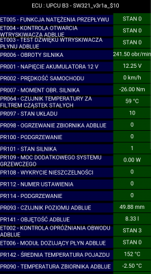

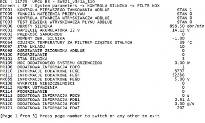

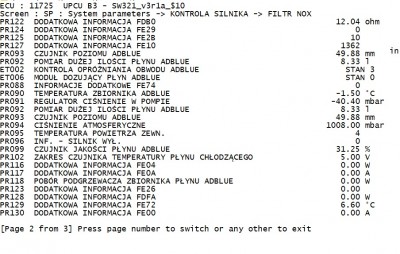

Jaki poziom napełnienia zbiornika adblue i temperaturę płynu, wskazuje program diagnostyczny.
Przy takim przebiegu sprawdził bym profilaktycznie sam wtrysk, jak i całą instalację adblue łącznie z modułem w zbiorniku.
MGor
Silnik: 1,5 dCi 115km
Dołączył: 12 Sty 2024
Posty: 16
Skąd: Gostyń
Wysłany: 2024-01-12, 16:25
Dardus napisał/a:
Cześć,
Objętość AdBlue 8,33l
Czujnik poziomu AdBlue 49,88mm
Temperatura zbiornika AdBlue -2,5.
Plik ściągnięto 93 raz(y) 250,12 KB
Ostatnio zmieniony przez MGor 2024-01-12, 16:27, w całości zmieniany 1 raz

Trochę dziwne parametry systemu SCR. Wartości wskazują na 0. Może odłączyc akumulator na ok 1 godz. Kiedyś miałem podobny problem po demontażu zbiornika. Wystąpił komunikat ,,sprawdż SCR. Wtenczas raset aku pomógł.
Jutro zrobię swojemu test parametrów bieżących samego układu adblue to porównamy. Na dzień dzisiejszy nie mam problemów.

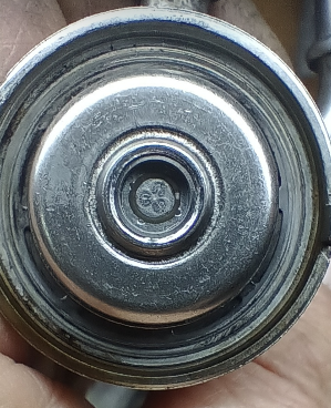

Fotka rozpylacza poniżej.
Tego patentu jeszcze nie odkryłem :-D Ale niema tego złeg. Przy ostatniej ogólnej diagnostyce musiałem podłączyć prostownik bo aku już padał. Jak byłby kluczyk to pewnie bym się nie zorientował, tak leciał szybko czas :mrgreen:
Dysza wtrysku adblue
Plik ściągnięto 17612 raz(y) 248,73 KB

Dardus napisał/a:
Dużo danych, ale o konkretach niewiele.
Czy programy zgłaszają jakieś kody błędów. Ewentualnie komunikaty na wyświetlaczu poza brakiem adblue.
Może być tak że któryś z elementów np. pompa lub wtrysk zaczynają szwankować, ewentualnie się zawieszać System wykrywa to jako niski poziom adblue, chociaż płynu jest jeszcze dużo.
Na początek mogę zasugerować demontaż wtrysku(dużo roboty
niema), dobrze go wymyć w ciepłej wodzie, włącznie ze sprawdzeniem rozpylaczy.
Przy okazji można sprawdzić stan DPFa przez otwór po wtrysku.
Przynajmniej jeden problem można by już wyeliminować.

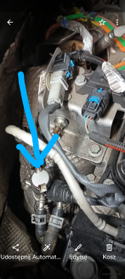

Gdzie mniej więcej jest ten wtryskiwacz?

Lewa strona komory silnika

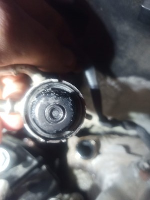

Dardus napisał/a:
Zlokalizowany i wykręcony.
Tak to wygląda.
Idę myć wtryskiwacz. Czy można go przelać wodą? Króćce chłodzenia to jasne, ale bardziej chodzi o ten króciec do którego podłączony jest wężyk z mocznikiem.
Czym wyczyścić gniazdo w które wchodzi wtryskiwacz? Wystarczy przetrzeć szmatką?
Wewnątrz DPF nie ma sadzy i brudu, jedynie na otworze wtrysku.
Plik ściągnięto 43 raz(y) 135,91 KB
Plik ściągnięto 29 raz(y) 159,01 KB
Ostatnio zmieniony przez MGor 2024-01-12, 21:23, w całości zmieniany 1 raz
Dardus
Silnik: 1,5 Blue dCi
Dołączył: 12 Lut 2015
Posty: 337
Skąd: okol. Częstochowy
Wysłany: 2024-01-12, 21:30
Nie ma tragedii. Czyścić, pędzelek i czystą ciepła woda.
Test sprawności wtrysku, strzykawka ciepła woda wciskać w miejsce do zasilania adblue.
Podawać bezpośrednio impulsowe napięcie 12V na zasilanie wtrysku, aż pojawi się potrójna mgiełka z rozpylacza.
Na koniec podłączyć do kostki zasilania do samochodu(bez przykręcania )i wtedy wymusić działanie programem
Ostatnio zmieniony przez Dardus 2024-01-12, 21:38, w całości zmieniany 1 raz

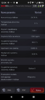

Dastera diagnozuje programem Maxiecu. Jeszcze nie sprawdzałem czy posiada funkcję testu pompy adblue. Test pompy paliwa działa i jest przydatny np. przy wymianie filtra paliwa.
Rano to sprawdzę.

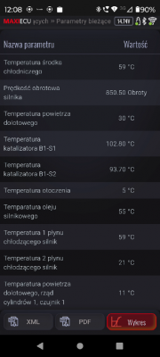

Wysłany: 2024-01-13, 12:46

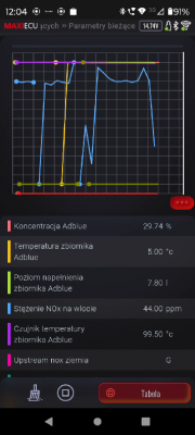

Jak obiecałem. Wszystkie parametry systemu adblue które obsługuje mój program, plus kilka temperatur. Wszystkie dane zbierane na odpalonym silniku.
Na tę chwilę tylko mam podgląd parametrów Adblue, bez testów, konfiguracji lub kodowania.
Mam nadzieję, że się to kiedyś zmieni. Program jest cały czas rozwojowy. :mrgreen:
Plik ściągnięto 89 raz(y) 104,5 KB
Plik ściągnięto 37 raz(y) 102,38 KB
Plik ściągnięto 26 raz(y) 107,42 KB
Plik ściągnięto 25 raz(y) 119,21 KB
Plik ściągnięto 22 raz(y) 105,81 KB

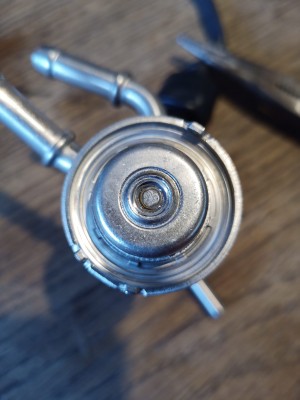

Więc tak,
Wtryskiwacz wyczyszczony. Wrzuciłem go na 30 minut do myjki ultradźwiękowej. Próba zadziałania ze strzykawką zdana. Daje ładną mgiełkę z trzech otworków. Gniazdo wtryskiwacza wyczyszczone.
Niestety nie znalazłem opcji włączenia próby zadziałania całego systemu, ale poszczególne testy zdają się też zdane. Na jednym teście wtryskiwacz się otwiera, a na drugim pompa podaje płyn. Widać to po przewodzie od odczynnika. W momencie załączenia próby zadziałania ciśnienie w tym przewodzie wzrasta i wężyk się prostuje na zakręcie.
Wszystko skręcone, a problem nadal pozostał i sterownik odlicza do STOP.
