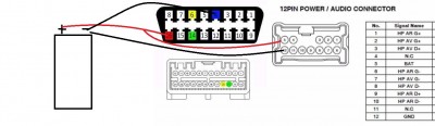

Cześć, potrzebuje porady jak podłączyć medianav poza autem w takim sposób abym móc połączyć się z nim poprzez ddt4all.
Radio podłączyłem tak jak na schemacie. Radio się uruchamia, zasilanie do elm327 dochodzi jednakże ddt4all nie odnajduje medianav. Może ktoś z Was widz błąd w podłączeniu ?
Korzystałem z opisu rosjan, o ile to ich autorstwa było.

A zmieniłeś piny do muttimediaCan w obd2 ?
Dopiero wtedy zobaczysz MN w ddt4all

Tak zrobiłem to. Tak jak na schemacie obd pin 14 do medianav 15, i analogicznie 6 do 16

bercik302 napisał/a:
No to chyba masz CAN odwrotnie - 14 OBD powinna być na 16 radia a 6 na 15.
Na MediaNav pin 15 to CanH a pin 16 to CanL
Poza tym +12V powinno także trafić na 24pinowe złącze radia- PIN2, bez tego radio się wyłącza po krótkim czasie.

Pin 2 jest tylko do wybudzania po zapłonie, z zasilaniem nie ma problemu. Radio po włączeniu pracuje normalnie, nie wyłącza się
Jednak powinno się wyłączyć, może nie po tak krótkim czasie- dokładnie tak, jak się wyłącza w samochodzie, włączone przyciskiem przy wyłączonym zapłonie chroniąc akumulator. Mam taką instalację do uruchamiania tych odbiorników "na stole" i musiałem to podłączyć.
