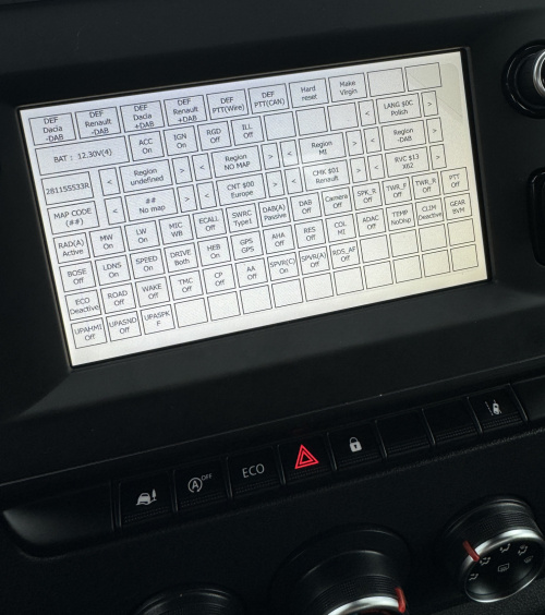

Wygląda to tak, chyba wyłączone.
https://images92.fotosik.pl/707/e5c963bebff85eadmed.jpg

kliknij w te 2 kafelki CP i AA, żeby się zmieniło na "On" a potem bardzo ostrożnie guzik "hard reset". Poczekaj, aż się zresetuje. Tylko uważaj, żebyś nie kliknął "make virgin", bo radio zrobi się jak z fabryki, niezaprogramowane ;)

Wszystko działa, dzięki :)
