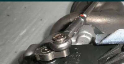

Najgorsze jest to, przez za długie cięgno w pierwszej kolejności dostaje elektroniczny nastawnik turbiny.
Na dzień dzisiejszy około 450pln...
Zbyt duży luz powoduje że zawór od strony wydechowej nie będzie się domykać, co powoduje rozjechanie mapy doładowania.
Dlatego wgrywają mapę jako rozwiązanie problemów, bo sterownik domyka mocniej.
W skrajnych przypadkach od drgań cięgna urywa się zawór wewnątrz turbo.
A wystarczyłoby zrobić akcję naprawczą na krótsze cięgno....

U mnie ze względu na uszkodzony nastawnik nie mogę na razie się określić...
Wg biuletynu luz powoduje niedomykanie zaworu upustowego, również zmiana mapy ECU która ma temu zaradzić jest mocniejsze domykane zaworu.
Dlatego sprężyna musi być równolegle do cięgna i domykać zawór.
Muszę chwilę pojeździć, przed sprężynką korekta na diagnostyce na doładowaniu była 10%.

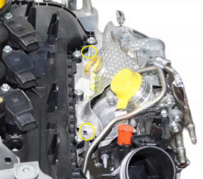

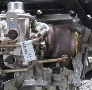

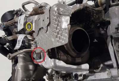

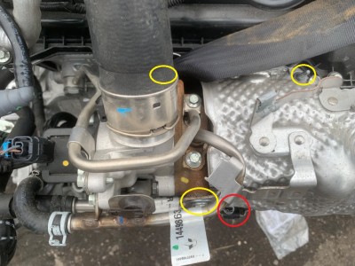

Osłona na 2 śrubach i jednej nakrętce(kolor żółty), wciskana na dolną cześć osłony(kolor czerwony)
2
Plik ściągnięto 92325 raz(y) 188,25 KB
2
Plik ściągnięto 117 raz(y) 242,16 KB
1
Plik ściągnięto 126 raz(y) 244,23 KB
3
Plik ściągnięto 111 raz(y) 246,87 KB
Ostatnio zmieniony przez nkstyle1 2024-02-25, 22:13, w całości zmieniany 3 razy
Dzięki ... zdjęcia bardzo pomocne . Jeżeli jeszcze nie zamontowałeś osłony to dodaj proszę zdjęcie gdzie podpiąłeś sprężynę. I oczywiście prosimy o info czy pomogło jak trochę pojeździsz ..

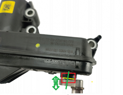

Kupiłem używany nastawnik z 2021r, rzekomy przebieg 23kkm.
Stuka gorzej niż mój!!! :-x
Wychodzi na to że nastawnik hella 6NW011132-90 który mamy jest niedopasowany do tej konstrukcji, i zużywa się natychmiast.
W 1.0 będzie to bardzo gwałtowny proces w związku z brakiem kompensacji drgań cięgna.
Luzy nastawniku są w każdym kierunku, nie tylko osiowo, ale również na przekładni.
Wgranie mapy domykającej bardziej, pozwala tylko na domykanie zawory wastegate, bo jak ręcznie ustawiłem nastawnik to bez względu na pozycję mamy grzechotkę.
Kolejnym krokiem jak znajdę czas rozetnę ten nastawnik co mi został bo jest fabrycznie zgrzewany i będę sprawdzał co się dzieje.

Wysłany: 2024-03-07, 08:00
Tymczasowe rozwiązanie luzu na nastawniku.

Na zielono zaznaczyłem kierunek luzów jakie są, oprócz tego są jeszcze na przekładni ale teraz to nie istotne.
W miejscu zaznaczonym na żółto należy dopasować oring który po wciśnięciu do osi nastawnika zniweluje luz.
Ja dałem grubszy i wciskałem do ośki żeby było ciasno.
