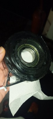

zalejcie podporę walu klejem do szyb to wyeliminuje problem na dłużej , a wal do sprawdzenia przy okazji na wywarzenie, ale takie problemy tycza sie zmodzoych tylno napędowek to mówi wiele o jakości można tez wysłać podporę do olkusza zrobią poliuetany

Ja bym raczej nie ryzykował z tym klejem. Podpora jest łozyskiem i co ma dać zaklejenie łożyska?
Pomógł: 424 razy
Posty: 18091
Wysłany: 2023-02-17, 10:17
Na załączonej fotce to nie łożysko jest zaklejone, tylko elastyczny gumowy kołnierz, w którym jest ono osadzone (czyli "poduszka podpory").
Tyle że zużyta (albo fabrycznie felerna) guma to po prostu wskazanie do wymiany podpory (w tym gwarancyjnej), a nie do cudowania z klejem...
(Sama guma specjalnie jest na tyle miękka, żeby pozwalać na ruchy wału, wywołane przemieszczaniem się zespołu mostu, który także jest zawieszony elastycznie. Zbytnie usztywnienie całości to proszenie się o problemy z łożyskami, na które zaczną działać większe siły).

Ogólnie dacia która nie używa tej tylnej osi jak sypie podpora to jest wręcz żałosne. Takie patenty ludzie mają w bieda rajdówkach i do drifttu gdzie obciążenia są bardzo duże.
Jak wam już sypie w nowym samochodzie nie oszukujecie się ze będzie lepiej albo to poprawią. Jedyna droga to zakład robiący wały i pełne obróbka bo gwarancja też się kiedyś skończy jeżeli w ogóle będą chcieli to wymienić w końcu to jest część eksploatacyjna. A to rozwiązanie to jest podpora plus klej za 30 zł. Zostawcie sobie oprawkę metalową to będzie można do olkusza wysłać.

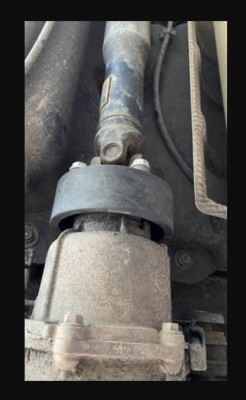

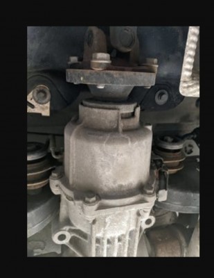

Wysłany: 2023-07-20, 21:41
To chyba o ten element chodzi.
Plik ściągnięto 50 raz(y) 213,84 KB
Plik ściągnięto 52 raz(y) 164,8 KB

Właśnie jestem po wymianie (montażu?) "tłumika drgań wału napędowego", dokładnie tego co pokazuje na zdjęciu kolega ptakooo.
Na moje ucho problem rozwiązany.
